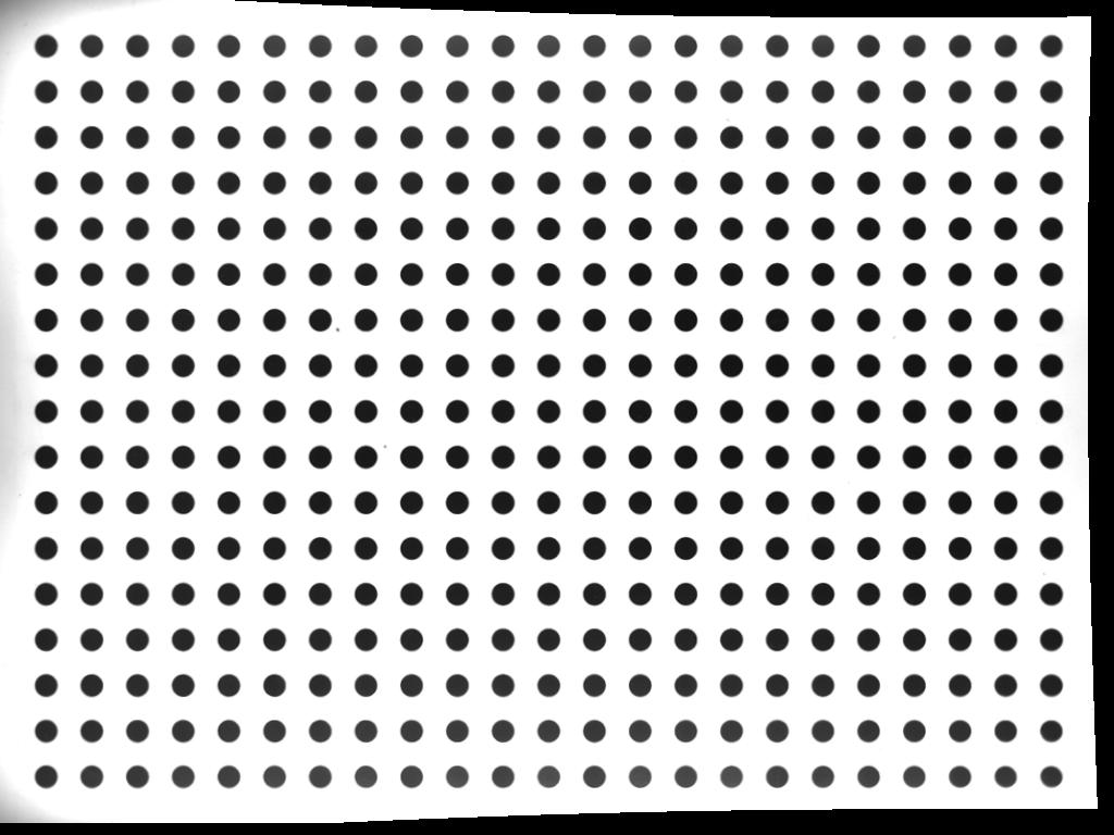

利用halcon标准标定板实现图像畸变校正时,需要在多个位置采集多张标定板图片,实际操作起来比较繁琐。

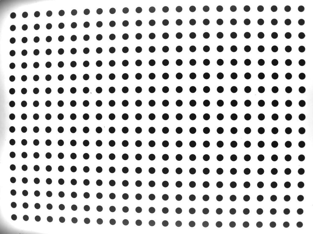

本贴介绍一种基于单张mark点图片的畸变校正算法,只需拍摄一张等间距的mark点图像即可实现图像畸变校正,操作简单,实用性强,校正后的图像保持原图尺寸不变,且无mark点的图像边缘也得到保留,可直接用在项目中。
校正前图片:
校正后图片:
完整halcon脚本代码:

hansi 发表于 2024-3-20 14:22:41 | 显示全部楼层
我试过将将所有的圆心提取出来,然后连接成类似棋盘格的直线,再通过halcon的径向畸变自矫正算子进行矫正,但是对halcon使用不熟练,卡在了通过圆心连接成直线这一步,有没有什么方法可以创建直线的
 楼主| halcon2016 发表于 2024-3-20 14:46:58 | 显示全部楼层
我试过将将所有的圆心提取出来,然后连接成类似棋盘格的直线,再通过halcon的径向畸变自矫正算子进行矫正, ...
这个我有现成的脚本
vince01 发表于 2024-4-21 15:29:29 | 显示全部楼层
楼主这种方法只是得到矫正map图,还是可以像halcon默认标定方法一样得到内参?
A.H 发表于 2024-4-24 13:06:18 | 显示全部楼层
楼主这种方法只是得到矫正map图,还是可以像halcon默认标定方法一样得到内参? ...
这种应该只是矫正图吧
