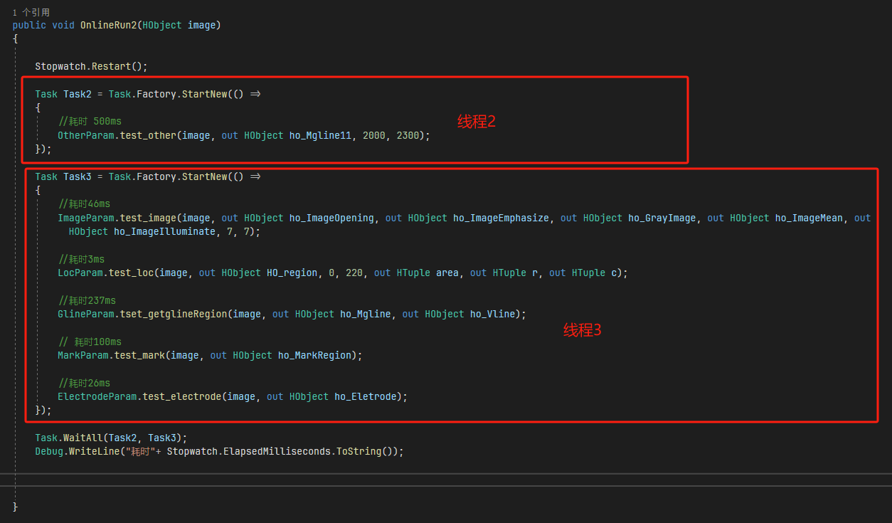

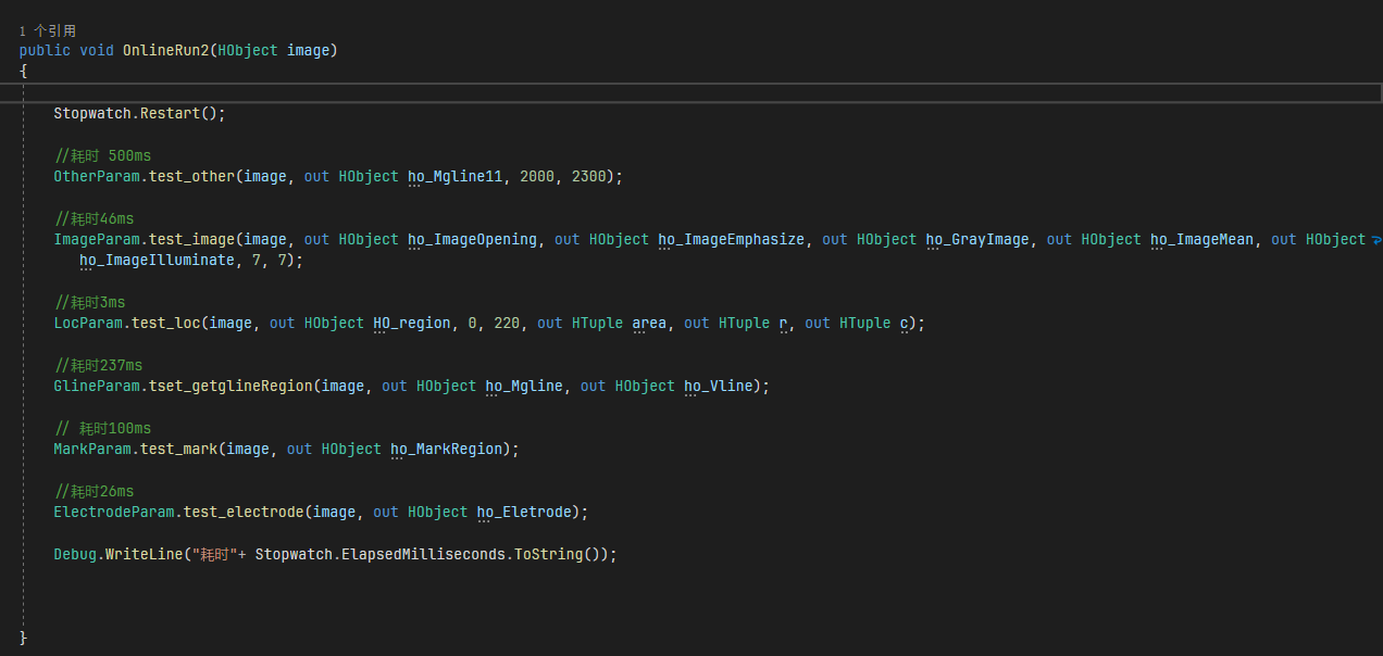

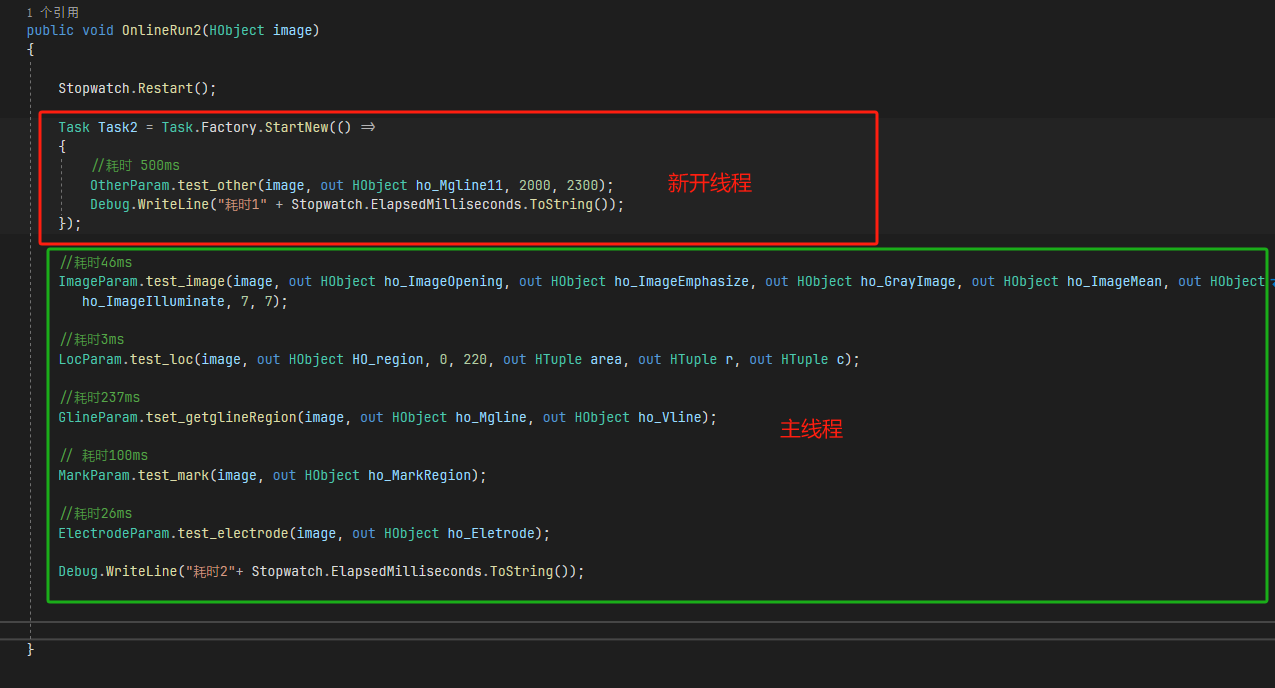

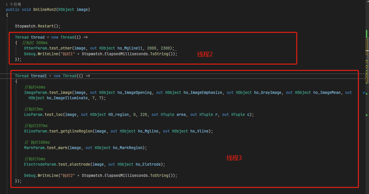

halcon的算子封装成函数,导出到C#,
采用多线程(新手)去运行,
本以为能缩短算法运行的时间,
发现并没有任何的优化,
是不是我对多线程理解错误了,
希望各位大神,抽空帮忙指点一下,
献上小弟唯一的币
主线程
主线程
新开一个线程
新开一个线程
新开两个task
新开两个task
新开两个thread
新开两个thread

Criss 发表于 2024-2-29 09:30:08 | 显示全部楼层
首先你要知道多线程只是让CPU通过时间片机制执行任务,一个核心的执行都是同步执行的(没有什么异步的说法),多个核心就可以执行多个任务或者同一个任务(多核异步)。你可以理解为一个瓜,一个人吃就是10分钟,两种人就是5分钟(理论情况下),但是不是无限制了,CPU本身是有核心数目和线程数据了,除了执行你的任务还执行系统的其他软件的任务,通过不停地切换时间片来执行不同的软件让你感觉都是异步在执行(其实就是同步的只是比较快而已)。所以一定程度下,部分算子不支持并行下,反而时间会更长。
然后你上面说三个事件同时做1s,太理想化了,一般都是1.x或者3s之间,可能会超过3s都有可能,这个有很多原因影响,比如线程调度运行,优先级,是否同步阻塞等等。
新凉无处暑 发表于 2024-2-29 09:54:30 | 显示全部楼层
1,首先使用的Task并行处理,其是基于多线程的;而多线程只是一个概念。Thread尽量不要使用,因为无法直接返回结果和中途安全取消线程。
2,代码中image变量在多线程中会发生资源争抢,这个要测试下对时间的影响
3,其中Task的并行处理基本正确,是无返回值的。计时是按照Task任务中最耗时的,如果可以的话尽量每个检测一个方法再并发。
4,并发是基于多核处理器的,其实编程中的线程是虚拟的,真正执行的还是需要CPU去处理的
5,HALCON对象在C#中第一运行需要初始化耗时较长,所以测试的话尽量多来几次并剔除第一次的时间
