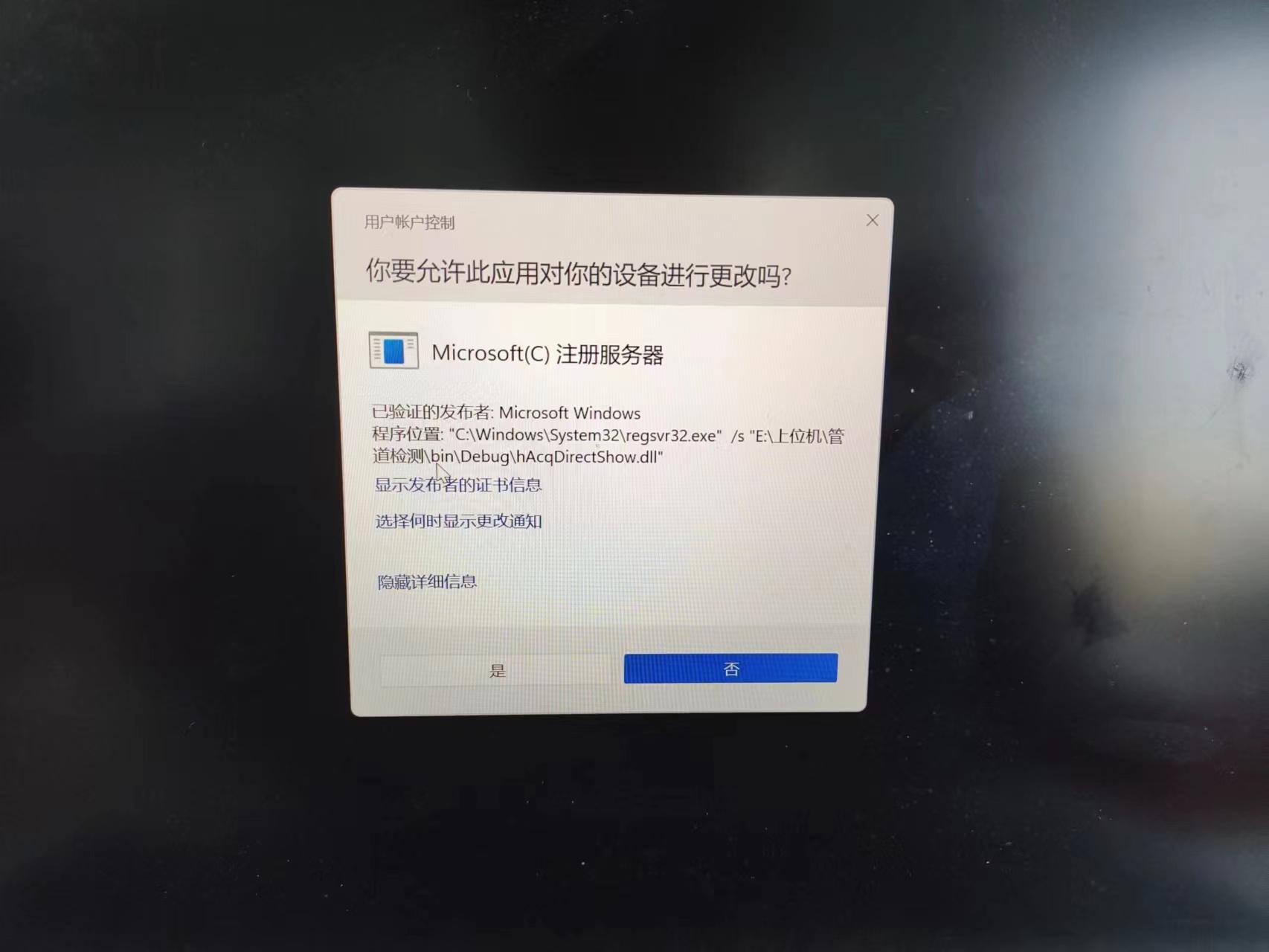

是这样的,我把一个C#程序在一台没有halcon环境的电脑上运行,一初始化相机就直接报错。
license 也更新了,其他的dll都在debug文件夹下。help文件夹也有。啥问题呐,各位大佬瞅一眼呗。
  1. HALCON error #5:Operator failed (FAIL) in operator info_framegrabber

你用的哪个采集接口?hAcqDirectShow.dll么,放进去没有?
 楼主| 老大波破万 发表于 2024-3-20 08:46:44 | 显示全部楼层
有的啊,在bin文件下面
绝地武士 发表于 2024-3-20 09:03:32 | 显示全部楼层
有的啊,在bin文件下面
你把所有的dll都拷贝进去看看能否正常启动,如果正常后在软件开启情况下,删除所有dll,删不掉的就是被调用的。
