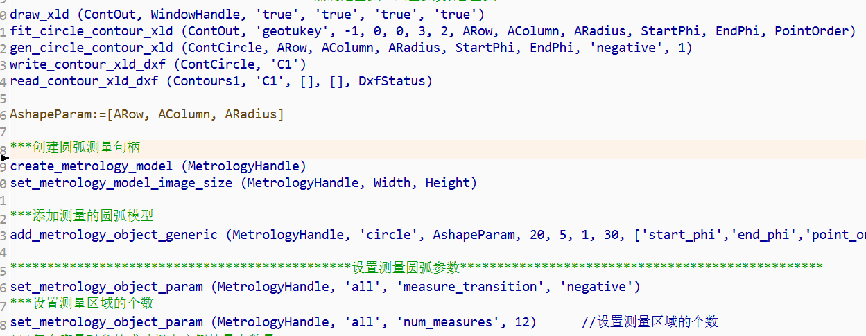

各位大佬,萌新视觉小弟想请教一下,我这里绘制了圆弧后,我像保存这题段圆弧然后实现自动运行,下一次测量就不用再次手动绘制了,但是我保存了之后发现这里我就不能在获得到圆弧的坐标和半径(ARow,ACoulumn,ARadius),和 (StartPhi,EndPhi)了,而下面的添加测量模型里面会需要用到这些信息,想问问大家有什么更好的办法吗?

抱歉,那段被我删掉了,在gen_circle_contour_xld后面用的write_contour_xld_dxf,我不知道这个保存轮廓的代码是不是正确的,我是从write_region联想到的,也是在自己摸索麻烦指点一下
Criss 发表于 2024-3-19 17:24:30 | 显示全部楼层
保存你画的轮廓坐标参数,然后后面根据模板实时仿射过去就可以了

halcon2016 发表于 2024-3-19 17:27:21 | 显示全部楼层
Jachin_Luo 发表于 2024-3-19 17:21
抱歉,那段被我删掉了,在gen_circle_contour_xld后面用的write_contour_xld_dxf,我不知道这个保存轮廓的 ...
你哪里读了?把完整的发出来啊,提个问题也不一次性表达清楚,还要别人一直问,一直猜
halcon2016 发表于 2024-3-19 17:32:36 | 显示全部楼层
write_contour_xld_dxf和read_contour_xld_dxf
或者write_object和read_object

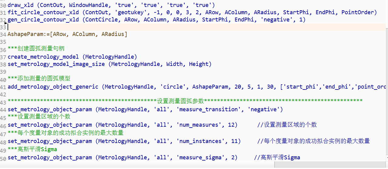

抱歉哈,图上这块,用的write_contour_xld_dxf来保存的,但是我不知道这个是不是用对了,然后读取的话用的是read_contour_xld_dxf,以上这俩算子用对了的话我后面添加的模型add_metrology_object_generic这一块要用到圆弧的ARow, AColumn, ARadius, StartPhi, EndPhi这些参数,有什么办法可以获取到他们呢?write_contuor_xld_dxf和read_contour_xld_dxf这俩算子,还不是很会用所以就没有正确的设置他们,海涵一下
halcon2016 发表于 2024-3-19 17:46:23 | 显示全部楼层
Jachin_Luo 发表于 2024-3-19 17:39
抱歉哈,图上这块,用的write_contour_xld_dxf来保存的,但是我不知道这个是不是用对了,然后读取的话用的 ...
保存好以后,下次就不要再draw_xld了,直接read,再fit_circle_contour_xld
