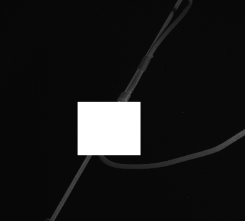

绘制矩形中间不透明。
绘制矩形中间不透明。
代码如下,我和其它矩形正常的代码对比过了,没有 什么不同啊:
  1. public static void DrawRect(HWindow hwin, ImageInfo info)
  2.         {
  3.     HOperatorSet.DrawRectangle1(hwin,out HTuple row1, out HTuple column1, out HTuple row2, out HTuple column2);
  4.     HOperatorSet.DispRectangle1(hwin,row1, column1, row2, column2);
  5.     info.Row1 = row1;
  6.     info.Row2 = row2;
  7.     info.Column1 = column1;
  8.     info.Column2 = column2;
  9.     Comm.Log($"draw:{info}");
  10.         }

雾里看花 发表于 2024-3-25 08:34:17 | 显示全部楼层
你这个填充模式,要设置一下模式

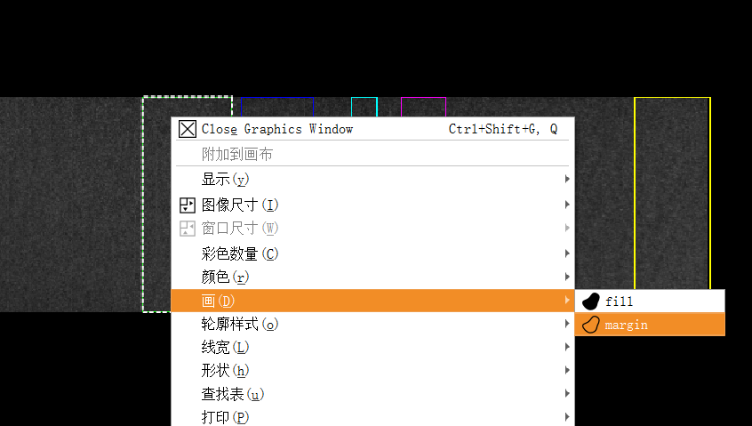

freekun139com 发表于 2024-3-25 08:42:14 | 显示全部楼层
点右键选择边缘模式
Ggg3434 发表于 2024-3-25 09:46:48 | 显示全部楼层
  1. HOperatorSet.SetDraw(hv_WindowHandle, "margin");
在显示矩形之前添加这行代码
南風 发表于 2024-3-26 09:05:52 | 显示全部楼层
不要选择填充模式
