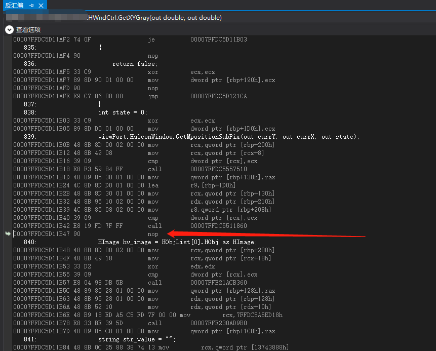

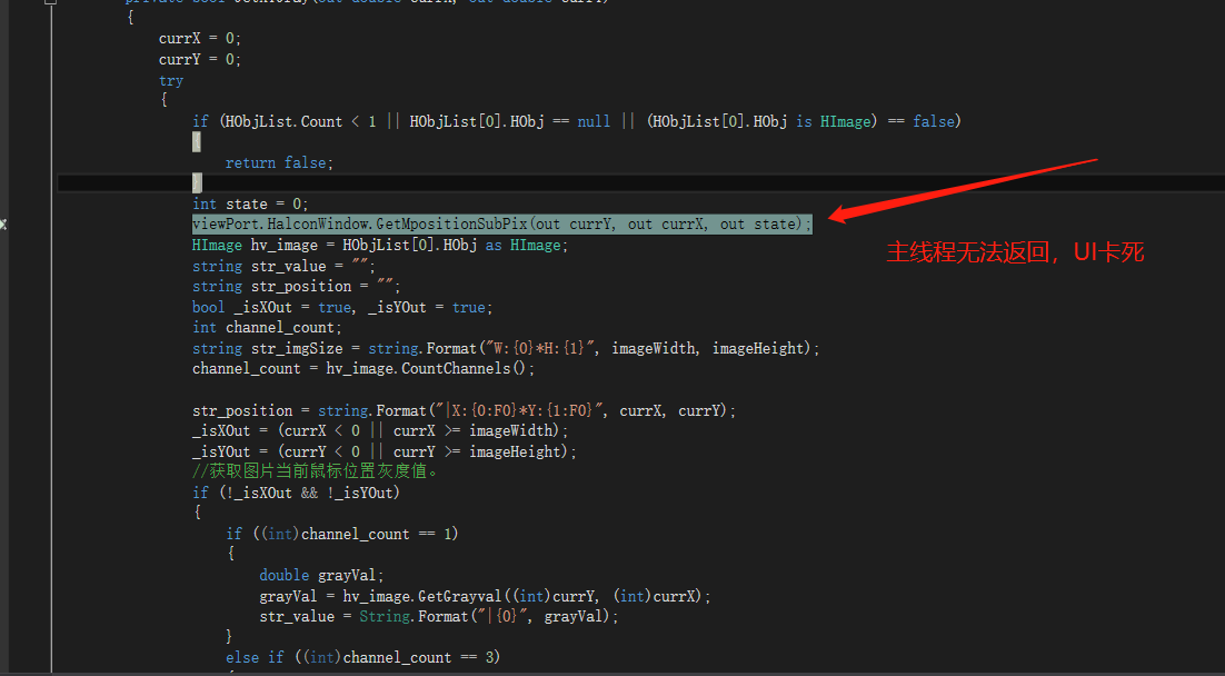

2、在调用halcon的窗口算法返回鼠标对于xy时,主线程无法返回,如图
有没有大神遇到过这类奇葩问题

你这是逻辑问题吧,这句代码需要单独try 的,这句代码正常下才有值返回,而异常的时候也是需要捕获但是无需处理的。继续循环就可以了,根据实际逻辑在跳出。

有try结构,这个是已经阻塞在算子里面了。在vs中断提示现场在这里,如果是异常的话是黄色的提示颜色
