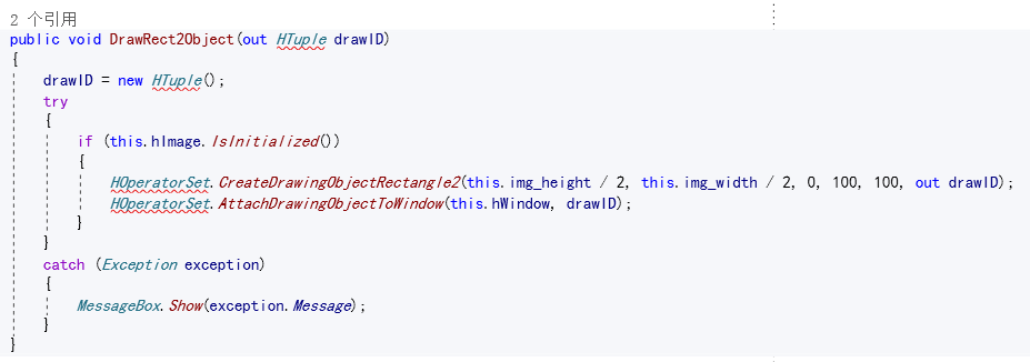

1.运行完attach 算子 ROI没等我操作自己就消失了 两三秒就消失了,没办法画ROI了.

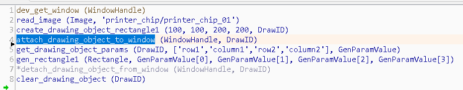

2.在halcon里正常调用 detach算子或clear算子  ROI才会消失.为什么C#不是这样
在halcon里正常调用 detach算子和clear ROI才会消失

画完再显示一下呢 ,,,,,,
绝地武士 发表于 2024-3-26 09:26:04 | 显示全部楼层
你的DrawID是局部变量,运行完成不就释放了?
点评
谢谢大佬,确实释放了  发表于 2024-3-26 11:11
