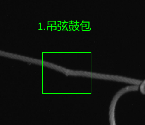

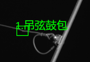

问题描述:在图形在放大时,我添加了文字和矩形,相对位置也摆好了。后面图形缩小以后,文字和矩形框的相对位置就变化了。

这难道不是正常现象吗,矩形框和文字之间的图像像素距离是固定的,图片放大时屏幕,一个图像像素需要更多的屏幕像素来表示,所以在屏幕上两者看起来离得更远了,同理图片缩小时,一个图像像素需要更少的屏幕像素来表示,所以屏幕上看起来两者的距离更近了。注意你文字和框是用图像坐标绘制的,还是屏幕像素坐标绘制,图像坐标绘制的就是正常现象

谢谢您的回答啊,我想达到这样的效果:
就是文字要能够等比变化,不然在同时有矩形框时,它的相对位置就会不断的变化。当恢复成原图时,就挤到一块了

halcon2016 发表于 2024-3-27 08:38:07 | 显示全部楼层
xiao_yong_qq 发表于 2024-3-26 17:45
谢谢您的回答啊,我想达到这样的效果:
就是文字要能够等比变化,不然在同时有矩形框时,它的相对位置就会 ...
那你缩放图像的时候也要对文字进行缩放
新凉无处暑 发表于 2024-3-27 08:54:58 | 显示全部楼层
重绘时,根据缩放比例把字体的size跟着缩放,再显示
