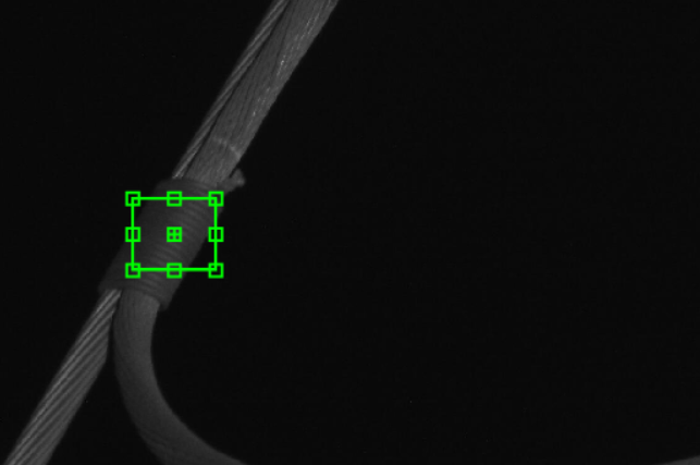

如何让所绘制的矩形框失去焦点了,求大神指教
xiao_yong_qq 发表于 2024-3-26 23:12:09 | 显示全部楼层 |阅读模式
如图所示,当绘制HDrawingObject对象以后,默认是带焦点状态,但是在移动以后,即使单击图片其它地方,也仍然处于选中状态。如何让矩形框失去焦点呢?谢谢 。
绝地武士 发表于 2024-3-27 08:55:22 | 显示全部楼层
这种是交互状态的,如果你要变成不可交互那就解除附加到窗口,然后根据得到的坐标生成矩形1显示(做好坐标存储)即可。
回复 支持 1 反对 0
新凉无处暑 发表于 2024-3-27 09:01:14 | 显示全部楼层
点击图片其他地方时,重绘窗口--把图像和矩形重新显示一次,就可以去除焦点了
 楼主| xiao_yong_qq 发表于 2024-4-1 18:03:40 | 显示全部楼层
点击图片其他地方时,重绘窗口--把图像和矩形重新显示一次,就可以去除焦点了 ...
谢谢,这个方法我后面去试试。
Devin.Xiong 发表于 2024-4-6 16:35:08 | 显示全部楼层
halcon的窗口太难用了,自己开发一个吧
多看就会 发表于 2024-4-8 14:35:01 | 显示全部楼层
这个只要执行了就一直在,除非detach掉
