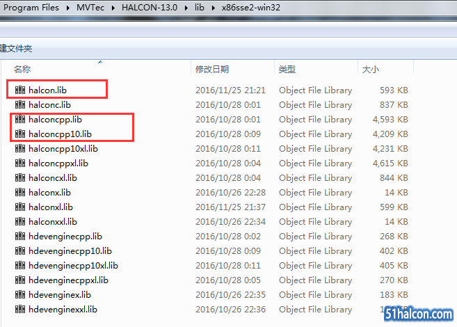

将halcon根目录下bin对于的x86文件夹x86sse2-win32里面的下面3个文件拷贝到刚刚建立的x86\bin文件夹中去。

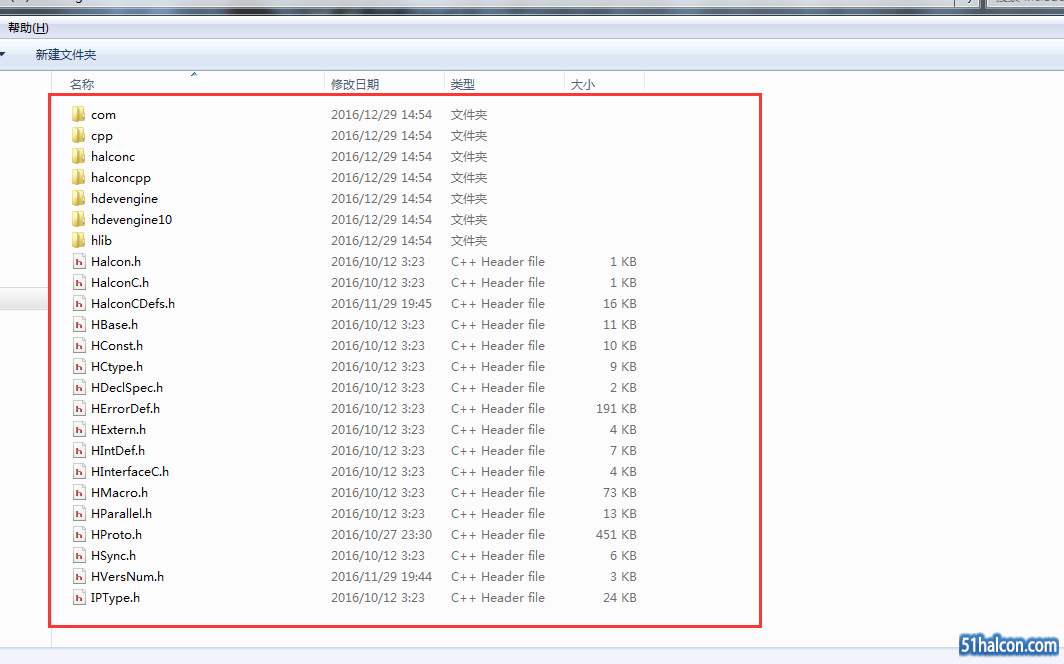

将halcon根目录下include文件夹里面所有文件拷贝到x86\include文件夹中去。
将halcon根目录下lib文件夹里面的下面三个文件拷贝到x86\lib文件夹中去。

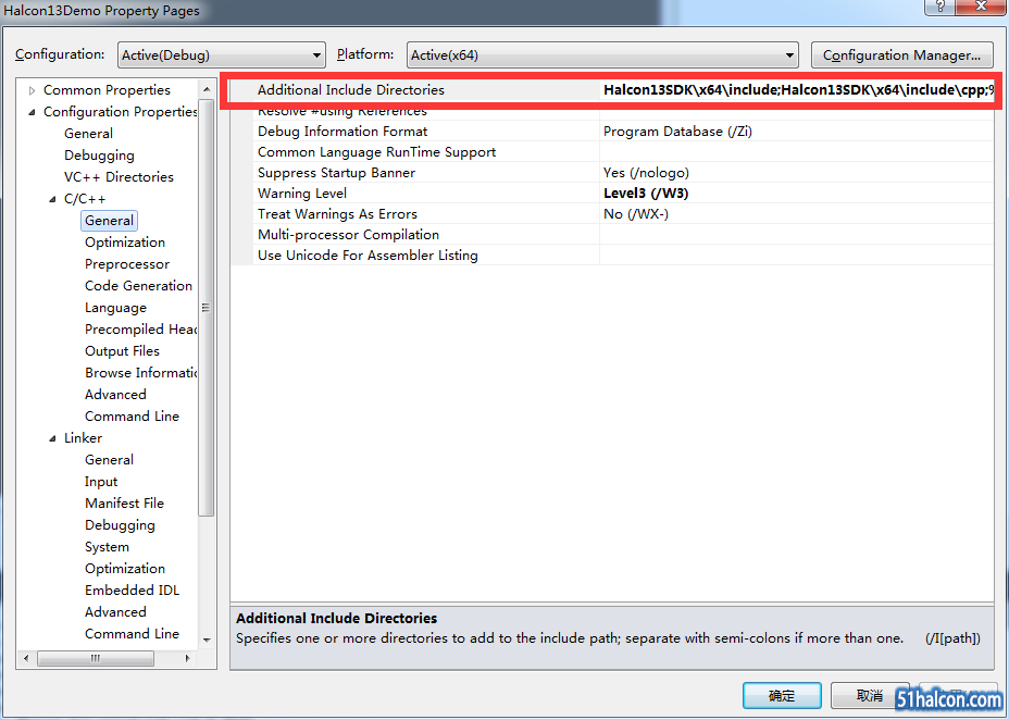

在工程名称上右键“属性”打开VC++选项卡设置库的地址:
  1. Halcon13SDK\x86\include;
这里我们指向头文件根目录即可,后面的目录在代码中去添加,因为要区分新库和旧库的目录。

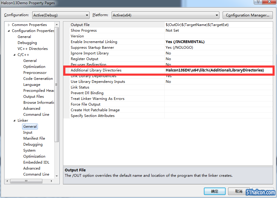

  1. Halcon13SDK\x86\lib;

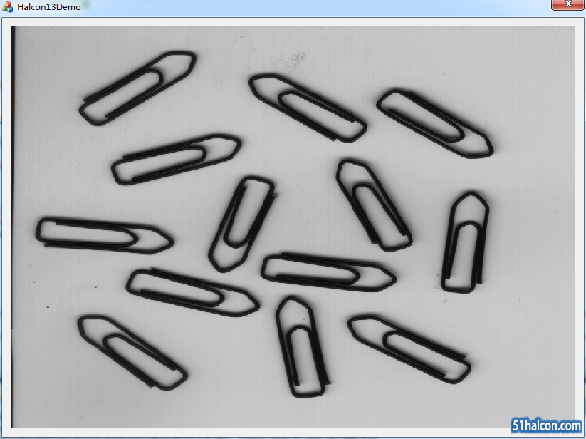

前提是先在主界面上添加一个picture control控件,然后命名为IDC_STATIC_IMAGE1,Type设置成Rectangle即可。
最后,测试图像效果,Ok!环境至此完成!
