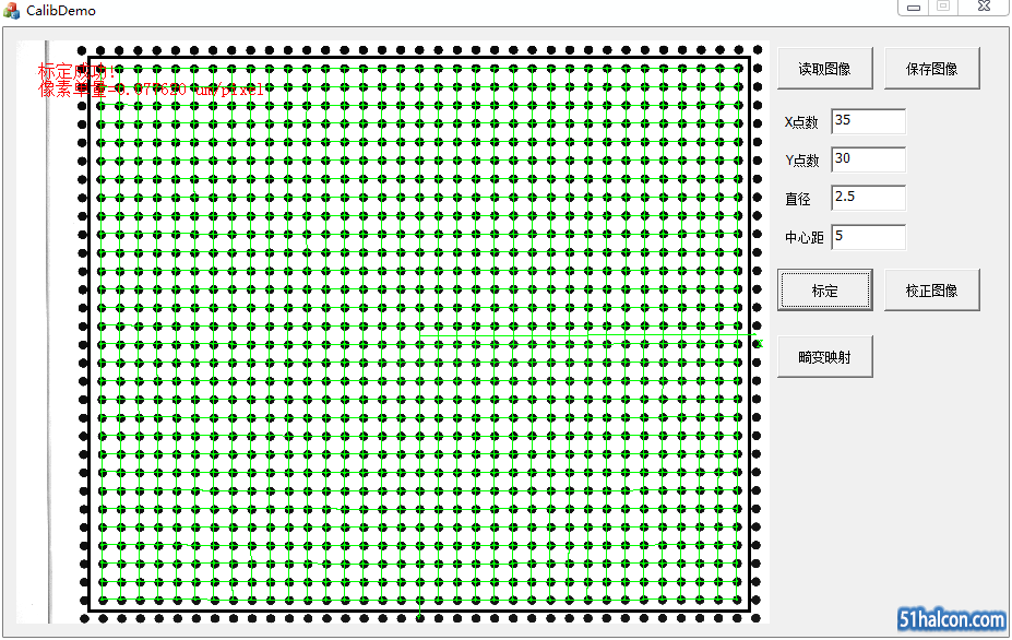

加载标定图片:

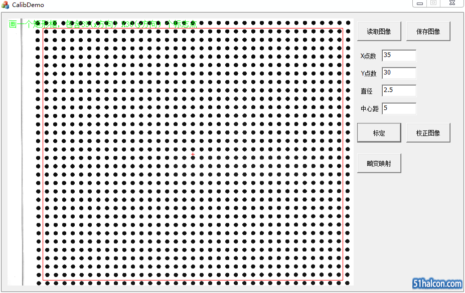

设置好棋盘格的参数,X数量是横角点数量,Y数量为纵角点数量。由于两端显示容易超出,我们去掉收尾两个点即可。
设置好圆点直径和圆点中心距即可,点击“标定”,参考上图绘制检测区域。出现错误可能是没有画好或者参数有问题,重画即可。
标定完成后会产生畸变映射图像,这个时候点击修正图像就可以修正图像了。
