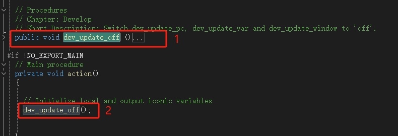

Criss 发表于 2024-4-7 19:02:08 | 显示全部楼层
导出的函数,上面就是定义(图1),下面是你的调用(图2),只有图2没有图1必然会编译出错的,你把上面的方框代码拷贝到你程序中不就可以调用了?
你这是C#基础的问题,建议先去系统学习下C#基础语法。
