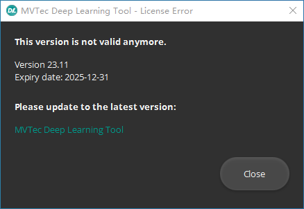

各位大佬,Halcon深度学习工具软件
打开后弹窗如下图
按照提示安装最新的也会报这个,然后这个就用不了了,请问有遇到过的吗,还请不吝告知。

这个问题有两种情况,检查Expiry date是否低于当前日期,你这个是正常的有效期。
如果过期时间大于当前,出现了“This version is not valid anymore”,检查下是否删除了目录下的license文件(*.dat)。
如果都正常,那就是检测到了修改系统时间,参考方案:https://www.51halcon.com/forum.php?mod=viewthread&tid=6395

感谢大佬,非常有用,真的解决了这个问题。
