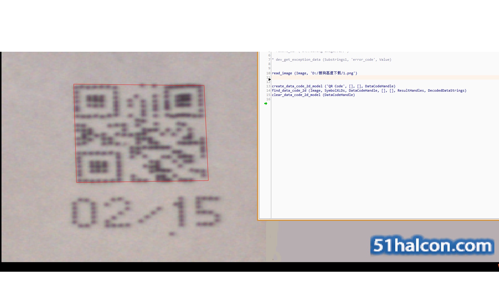

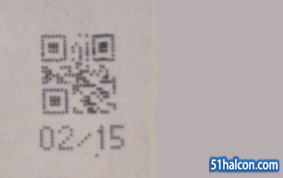

给你们一个二维码去识别下
Criss 发表于 2017-3-1 22:57:05 | 显示全部楼层 |阅读模式
看看你识别是否正确了呢?(当年是无法直接识别的,现在已经改进,大家可以练手)

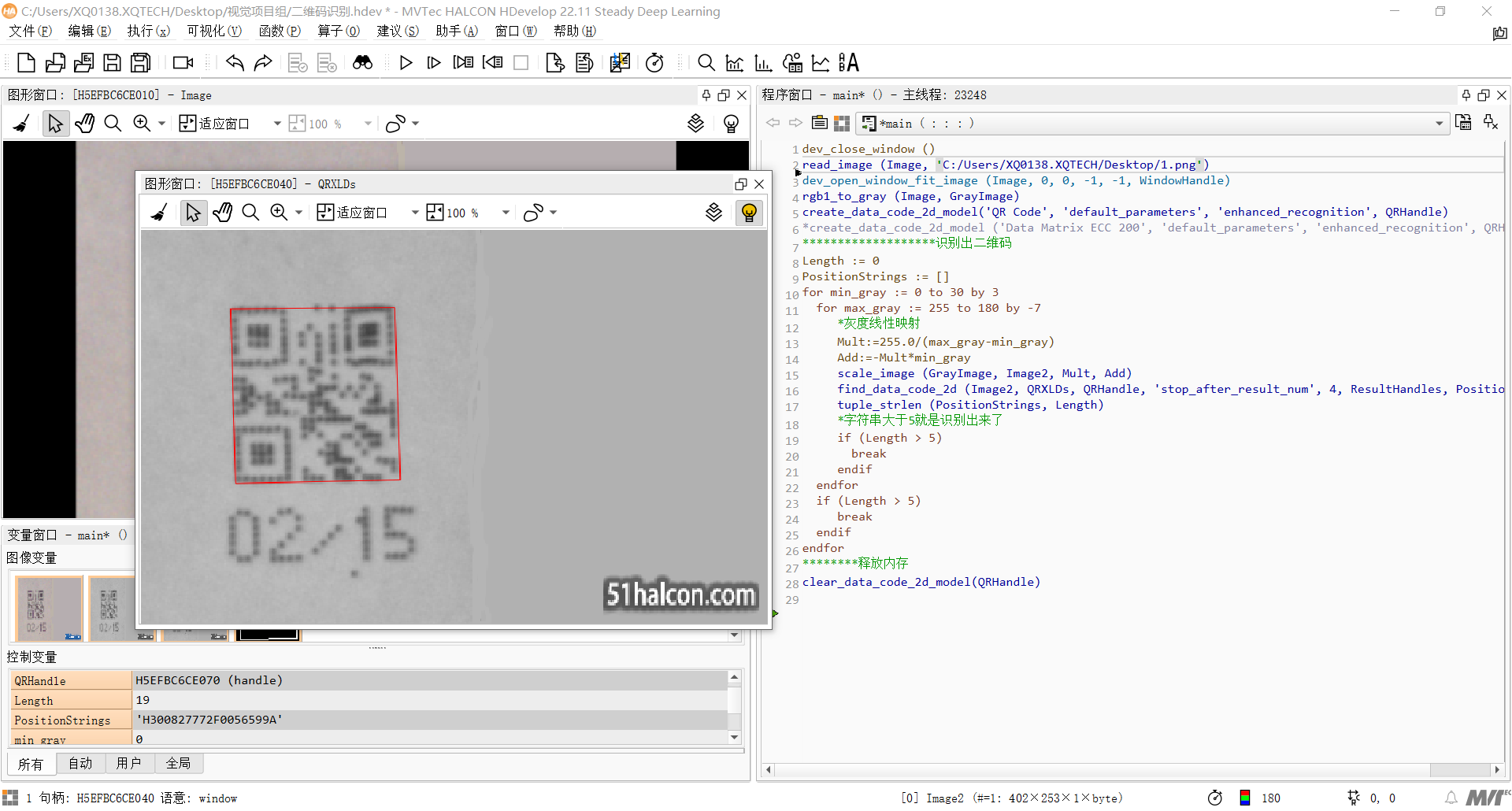

转成灰度图像,扩大图像,扩大灰度值范围,增强图像,也改了设置参数,就是没识别出来,也训练了模板,我输出的是NG,不知道哪里错了,案例上的二维码都能做出来..........怎么做的,学习下

楼主怎么做到哈,麻烦赐教

这不是直接能识别出来?
rovch 发表于 2022-12-30 15:56:34 | 显示全部楼层
这算是识别出来了吧
 楼主| Criss 发表于 2022-12-30 16:24:39 来自手机 | 显示全部楼层
这算是识别出来了吧
这个二维码是很多年前halcon 还没有直接识别的,现在已经有加上算法和深度,很容易了,谢谢参与!
秃头强 发表于 2023-1-3 09:38:58 | 显示全部楼层
halcon18 也可以直接识别出来
