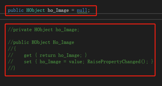

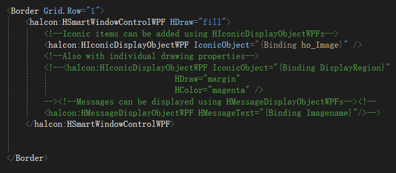

 楼主| 浅斟低唱 发表于 2024-4-17 09:12:18 | 显示全部楼层
Criss 发表于 2024-4-17 08:57
我一直这么用的,你检查下你的窗口的上下文是否绑定了模型
我是这么做的(如图),这种情况就是没反应  而且Hobject转成Bitmap保存后,图片是没问题的,没有夸线程访问UI
Criss 发表于 2024-4-17 11:57:36 | 显示全部楼层
XAML:
  1. <ha:HSmartWindowControlWPF x:Name="hSmartWindowControlWPF" HKeepAspectRatio="True" HDoubleClickToFitContent="False" HMoveContent="{Binding MoveContent}"
  2.                                    HZoomContent="{Binding ZoomContent, Converter={StaticResource zoomConverter}}" HMouseDown="ImageWindowEx_HMouseDown"
  3.                                    MouseRightButtonDown="hSmartWindowControlWPF_MouseRightButtonDown">
  4.             <ha:HIconicDisplayObjectWPF IconicObject="{Binding DisplayImage}" />
  5.             <ha:HIconicDisplayObjectWPF IconicObject="{Binding DisplayIcon}" />
  6.             <ha:HMessageDisplayObjectWPF HMessageText="{Binding DisplayText}" />
  7.         </ha:HSmartWindowControlWPF>

针对模型对象的DisplayImage操作就可以看到图像了。
 楼主| 浅斟低唱 发表于 2024-4-17 16:01:29 | 显示全部楼层
谢谢 Criss大神的耐心解答 可能跟我用Prism框架有关系
