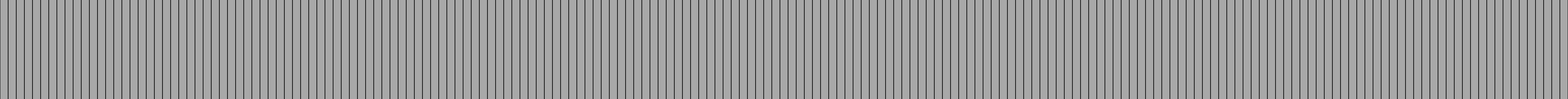

是否有可能通过时域图间隔的尺寸信息计算出频域图对应的噪声位置,大神帮忙指点下
测试对于规则的坚条纹通过频域变换进行过滤
测试图片

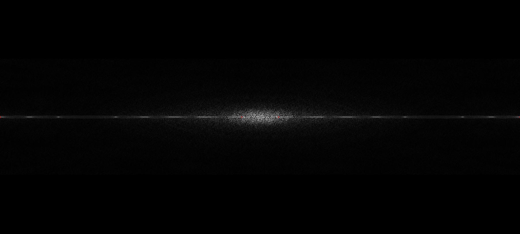

如果在频域图上对中心横向亮区域进行填涂会损失图像细节
频域过滤

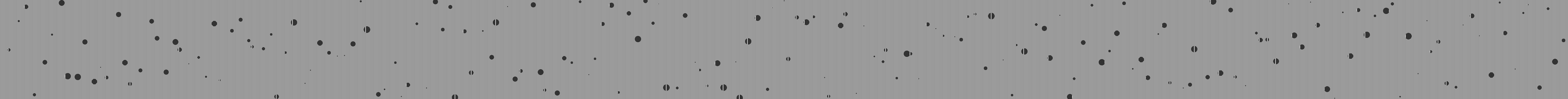

有没有可能根据时域图结构信息计算出噪声位置在频域图上定点填涂,消除坚纹且不损失细节
定点过滤

坚条纹的数目即频谱图上的噪声频率, 比如有15个坚条纹, 则频域图上的噪声间隔即为15, 可以直接计算填涂位置进行噪声过滤
1.坚条纹格栅图像,测试程序创建,条纹无干扰
坚条纹格栅图像
2.坚条纹格栅过滤,根据时域条纹频率过滤结果
坚条纹格栅过滤

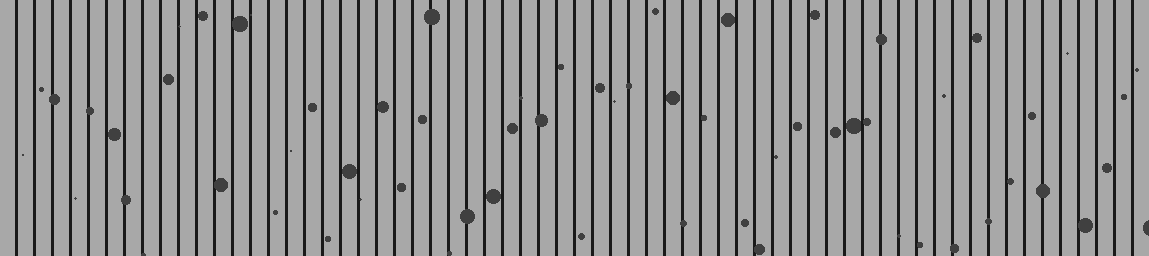

3.坚条纹干扰格栅图像,测试程序创建,条纹加干扰
坚条纹干扰格栅图像
4.坚条纹干扰格栅过滤,根据时域条纹频率过滤结果
坚条纹干扰格栅过滤
