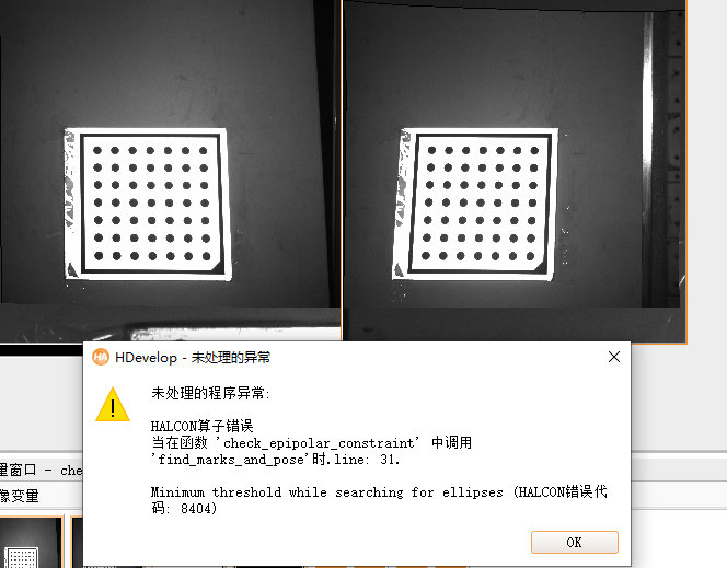

标定的时候曾经把Alpha设置为0.3,才能识别出标定板,是不是标定板质量不行?
在运行find_catlab算子的时候报错:check_epipolar_constraint:mininum thrshold while search for ellipses
请问各位大牛该怎么设置这几个参数,我的halcon标定板是GB400-20-7X7

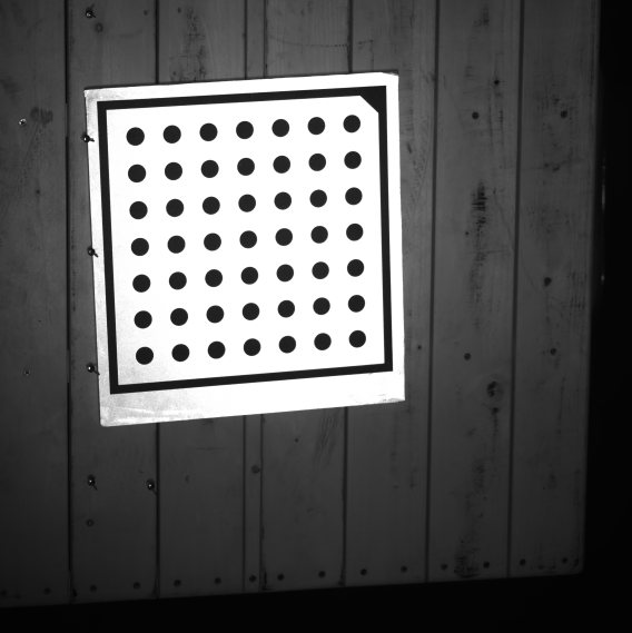

 楼主| 青云鹤子齐 发表于 2024-4-28 09:41:31 | 显示全部楼层
halcon2016 发表于 2024-4-22 08:49
你连张图片都不贴,别人怎么知道要设成多少
大佬,采集出来的图像这个样的。

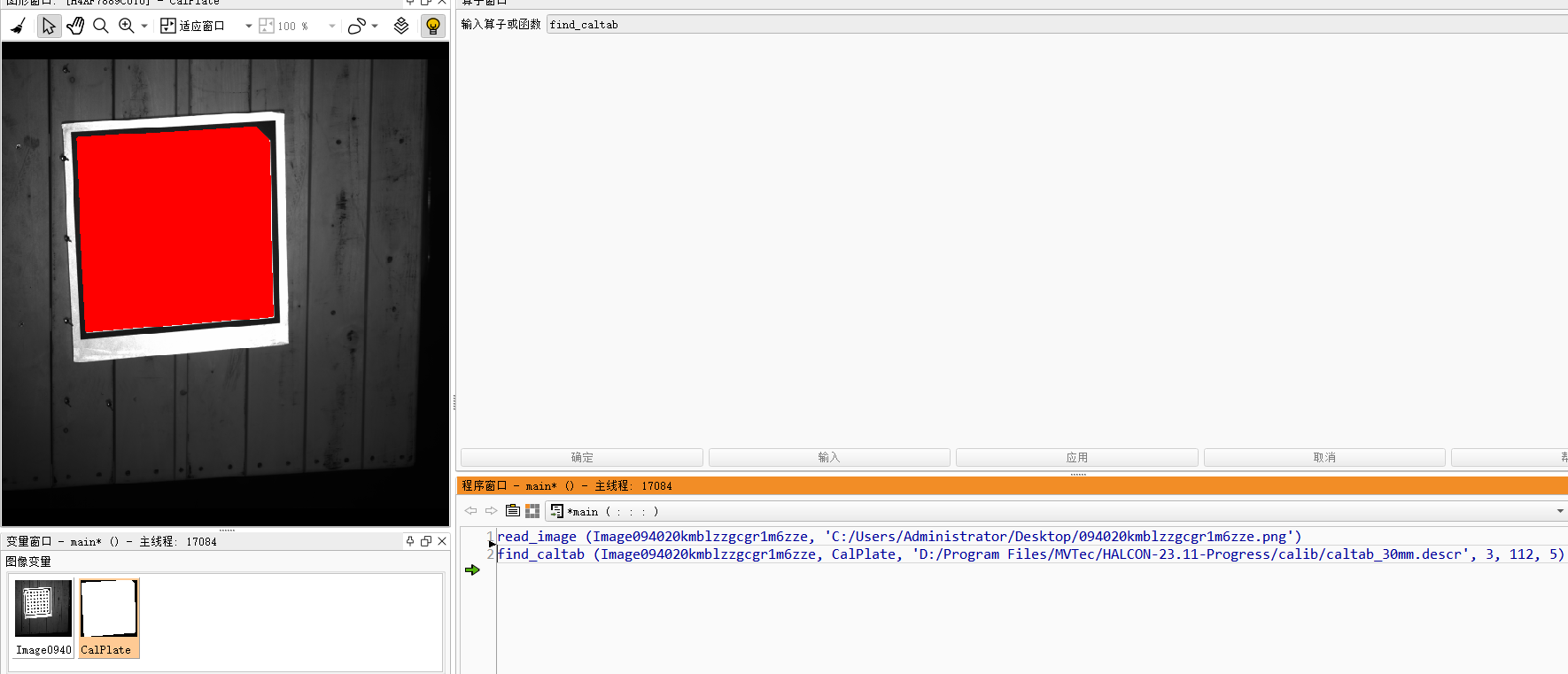

 楼主| 青云鹤子齐 发表于 2024-4-28 11:44:11 | 显示全部楼层
调整打光和alpha值到0.3,仍然有这种问题。

 楼主| 青云鹤子齐 发表于 2024-5-6 11:11:01 | 显示全部楼层
前辈,我在标定的时候把Alpha设置为默认的1的时候,识别不出标定板,是不是标定板质量不行?
halcon2016 发表于 2024-5-6 11:51:02 | 显示全部楼层
不一定,用halocn标定助手测试一下
