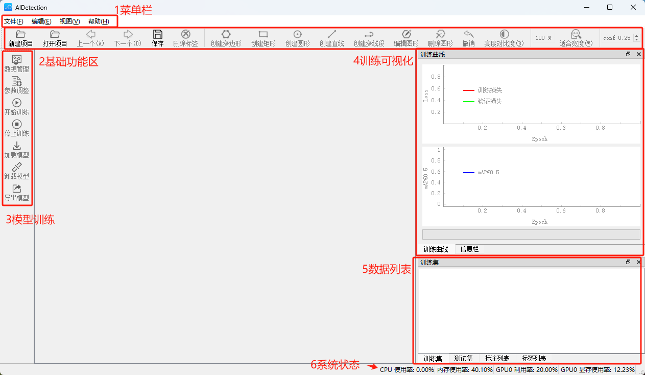

一、软件分区
图1 AIDetection功能分区
AIDetection主界面分为六大区域,分别为菜单栏、基础功能区、模型训练、训练可视化、数据列表、系统状态。
1) 菜单栏:
菜单栏中包括基础功能区的部分功能,用于方便打开项目和对其他基础功能进行操作。
2) 基础功能区
基础功能区提供项目工程的新建、打开、保存等功能以及数据标注功能和快捷置信度修改。
3) 模型训练区
模型训练区用于对标注好的数据进行管理、模型训练、模型加载、卸载、导出。
4) 训练可视化
训练可视化用于观察模型训练的情况,判断模型训练效果,以便及时调整参数。
5) 数据列表
数据列表用于操作数据和查看标签的详细信息。
6) 系统状态
系统状态用于显示计算机的资源信息。

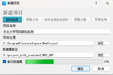

二、快速开始一个项目1、新建项目
点击“新建项目”按钮可以快速新建一个工程项目。
图2新建项目
选择想要创建的项目类型(目前只有目标检测,其他暂未开通),填写项目名称和项目保存的路径以及训练的数据集路径。如需备份数据集到项目路径下,则勾选备份数据集。点击“确定”按钮新建项目成功。

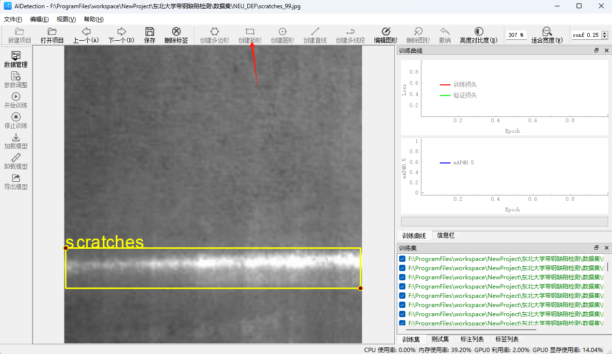

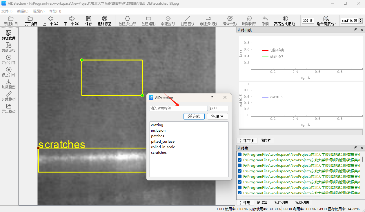

2、数据标注
点击创建矩形按钮进行数据标注。框选缺陷的位置,并输入缺陷种类名称,点击完成按钮标注成功。
图3数据标注
重复以上步骤,将所有需要检测的缺陷类型标记完成。模型的准确率和标注十分相关,尽量将形态相近的缺陷归为一类,形态不同的缺陷要用不同的名称,并绘制缺陷的最小外接矩形。

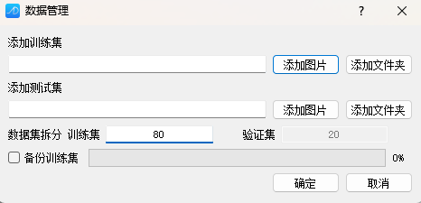

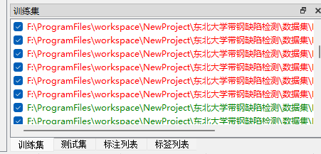

3、数据集的增删和拆分
如需要增加或替换数据集,点击“数据管理”按钮进行数据集的扩充和替换以及拆分。拆分可将数据集拆成训练和验证两部分,验证部分不参与训练。训练过程中,模型会自动在验证集上评估,并保存评估结果最优的模型。一般将数据拆分为百分之80训练,百分之20验证即可。
图4数据管理
拆分后,列表中红色代表被分为验证集的样本,绿色代表参与训练的样本。
图5数据拆分

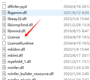

图7获取许可证文件
如没有许可证文件,点击“是”按钮后,将机器码粘贴到微信中,添加我的个人微信15300376153免费获取。获取许可证后将许可证文件复制到软件所在目录即可。
图8许可证文件存放位置
获取到许可证后,点击“停止训练”“开始训练”即可正常开始模型训练。

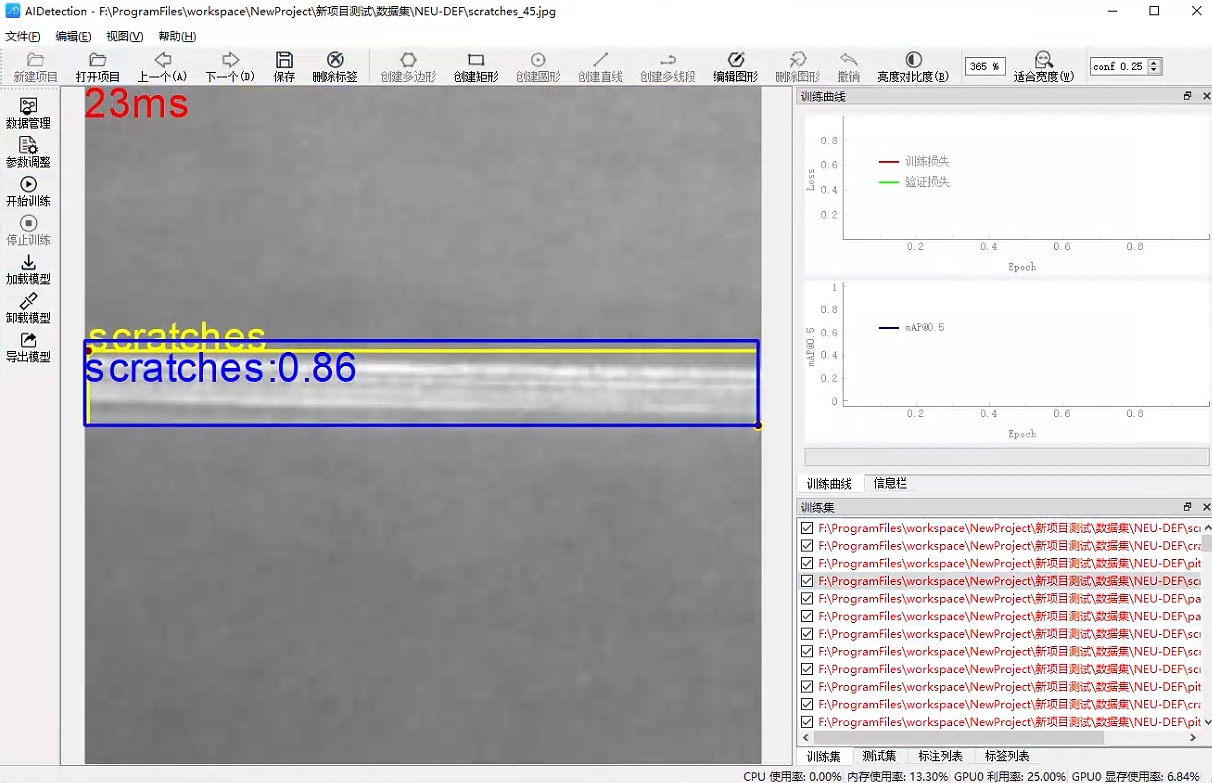

6、加载、卸载模型
在模型训练过程中,当有模型保存后可以通过点击“加载模型”按钮查看模型检测效果,切换不同图片可查看效果和检测时间。点击“卸载模型”可以将加载的模型卸载掉。
图9加载模型

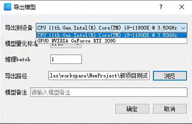

7、模型导出
在模型训练好后,点击“模型导出”按钮可将模型打包导出,用于推理库调用。
图10导出模型
如果现场设备是CPU,则导出设备选择CPU,如果是显卡,则导出到对应显卡。这里实际应用的显卡应该和导出到的显卡设备型号相同。选择导出路径,填写好模型备注后点击“确定”按钮导出模型。
