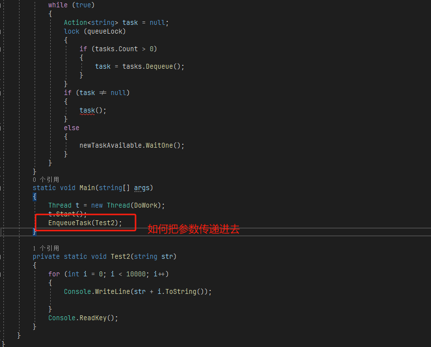

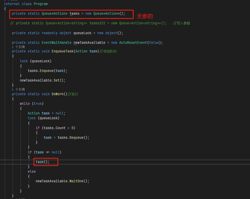

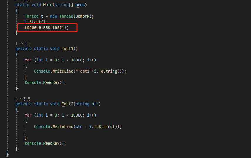

上面是无参的使用,是没有问题的.

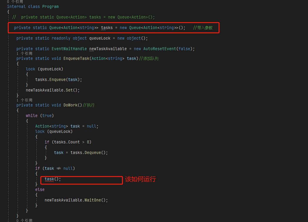

但加入了参数,如何把参数传递进去,并能正确使用
有大神指教一下吗
加入参数
就不知道如何使用了

发表于 2024-4-28 15:27:21
