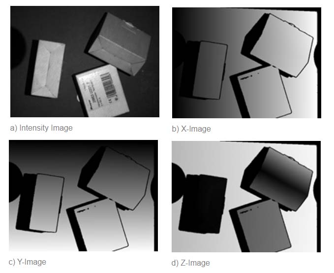

XYZ 映射是将 3D 坐标映射为 2D 坐标的图像,即 X 坐标编码为 X 图像中的灰度值,Y 坐标编码为 Y 图像中的灰度值,Z 坐标编码为 Z 图像中的灰度值。
我们来看一些示例数据: (我们的标准示例 find_surface_model_with_edges.hdev 和 find_box_3d.hdev 中也使用了这些数据)
上方可以看到同一 3D 场景的四个图像。强度看起来像是可用于普通 2D 图像处理的“正常”2D 图像。
在 XYZ 图像中,我们大体上看到与强度图像中相同的结构(三个盒子)。但是图像未包含强度值,而是包含相关 3D 点的 X、Y 和 Z 坐标。
因此,在 XYZ 图像中,3D 点坐标按行和列顺序排列成 2D 图像。示例图像中还可以看到支持边缘的基于表面的匹配所需的约定:
  • X 映射的灰度值从左到右递增,
  • Y 映射的灰度值从上到下递增,
  • Z 映射的灰度值在远离相机的物体部分递增。
