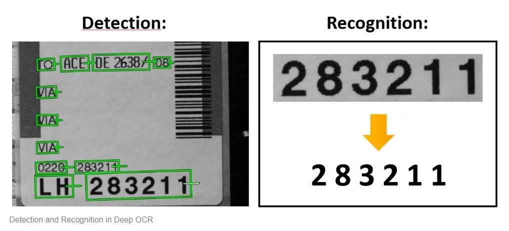

首先,您应花点时间考虑适合自己应用的模式。
Deep OCR 有两种模式可供选择:“检测”和“识别”。
“检测”模式会在图像中找到作为字的相连字符,然后提供字的边界框。
“识别”模式会将裁剪后的图像转换为机器可读的文本。
很多应用同时需要“检测”和“识别”两种模式。在这种情况下,可以使用“自动”模式。请记住,HALCON 提供了一个强大的工具箱,可以用来自己编写算法以便检测目标文本。如果您只对充满文本的图像中的特定文本行感兴趣,或是想要缩短运行时间,这可能会非常有用。
