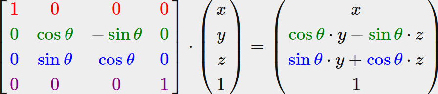

绕 X 轴旋转:

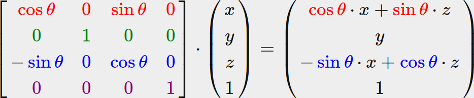

绕 Y 轴旋转:

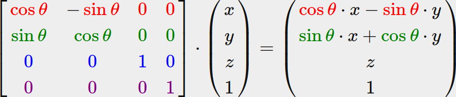

绕 Z 轴旋转:

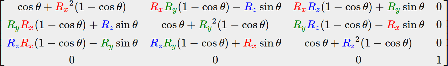

然而,这很快就会引入一个称为万向节锁的问题。我们不会讨论细节,但更好的解决方案是立即围绕任意单位轴旋转,例如(0.662,0.2,0.722) (注意这是一个单位向量),而不是组合旋转矩阵。这样的(讨厌的)矩阵存在,并在下面给出,其中(Rx,Ry,Rz)作为任意旋转轴:
请记住,即使这个矩阵也不能完全防止万向节锁定(尽管它变得更加困难)。
为了真正防止万向节锁,我们必须使用四元数来表示旋转,这不仅更安全,而且在计算上也更加友好。
