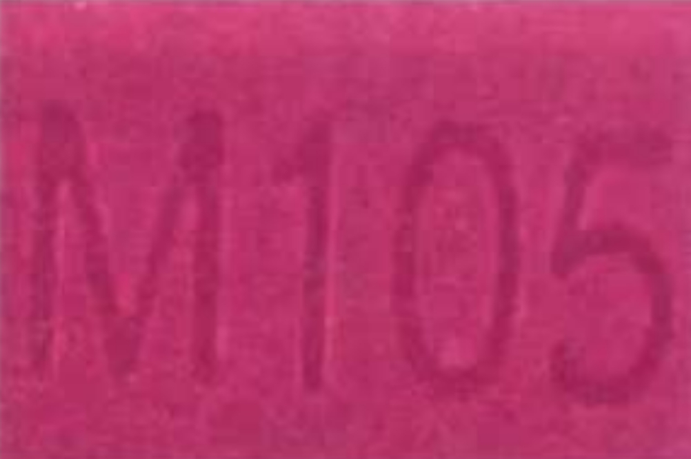

提取和背景颜色相似的字符
提供一个思路,通过颜色提取,原图放在附件里了,欢迎大家一起讨论学习
Yanlf 发表于 2024-5-11 12:12:44 | 显示全部楼层
没看到附件,忘记放了么?

 楼主| lyyyy 发表于 2024-5-11 13:49:18 | 显示全部楼层
没看到附件,忘记放了么?
点击图片就可以下载图片了

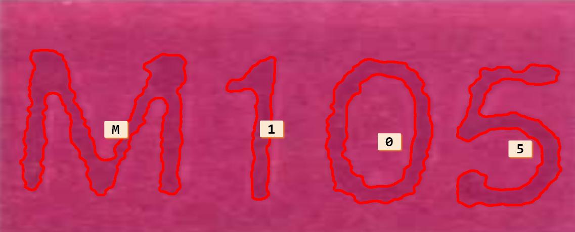

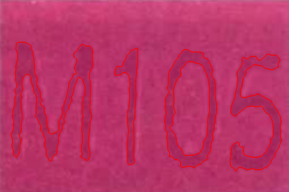

小马哥 发表于 2024-5-11 14:10:56 | 显示全部楼层
lyyyy 发表于 2024-5-11 13:48
你这是通过什么办法提取的啊
最基础的Blob就可以
  1. read_image (Image, '11')
  2. decompose3 (Image, Image1, Image2, Image3)
  3. equ_histo_image (Image1, ImageEquHisto)
  4. threshold (ImageEquHisto, Regions, 0, 60)
  5. connection (Regions, ConnectedRegions)
  6. select_shape (ConnectedRegions, SelectedRegions, 'height', 'and', 300, 99999)
