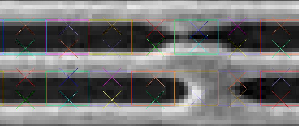

最近用Metrology处理边缘和测量距离
通过设定检测线,获取多个边缘点结果,有的矩形框中是1个点,有的是2个点,我如何快速的把检测见过和对应的小框结合起来
 楼主| jhwx 发表于 2024-5-17 13:32:34 | 显示全部楼层
29.jpg 这个格子里就是有2个点,也有一个点,有没有高手支持下,如何快速定位到格子与点的关系
老老常 发表于 2024-5-20 10:41:43 | 显示全部楼层
用循环依次判断?
 楼主| jhwx 发表于 2024-5-20 13:09:40 | 显示全部楼层
用循环依次判断?
我试过循环,就是效率会特别低,点越多速度越慢,想看看有没有高效处理的方法
老老常 发表于 2024-5-20 16:33:32 | 显示全部楼层
我试过循环,就是效率会特别低,点越多速度越慢,想看看有没有高效处理的方法 ...
不知道你的所有的格子的分布是什么样的,如果最终是一个大矩形的话,用单点的坐标减去左上角那个格子中心的坐标,然后除以横向和纵向的间距,就可以知道是第几行第几列的格子了。如果误差大的话,再取算出的格子的相邻一圈的格子做进一步的判断。我看横向是等间距的,不知道纵向是不是
 楼主| jhwx 发表于 2024-5-20 16:55:21 | 显示全部楼层
不知道你的所有的格子的分布是什么样的,如果最终是一个大矩形的话,用单点的坐标减去左上角那个格子中心 ...
格子就是metrology定义的,3-5个像素宽度组成的
 楼主| jhwx 发表于 2024-5-20 17:04:53 | 显示全部楼层
可以理解为横向的多个metrology测量框,不用考虑纵向,或者弧线,我想着找到一种快速定位格子到格子,再对点分析
