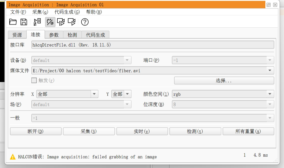

用Halcon处理.avi视频,连接点采集后报错"failed grabbing of an image"。

1.可能是Halcon版本问题;
2.avi文件有很多种格式,你这种可能不是正常可以解码的那种。
下载这个帖子的avi试试。
https://www.51halcon.com/forum.php?mod=viewthread&tid=1488
