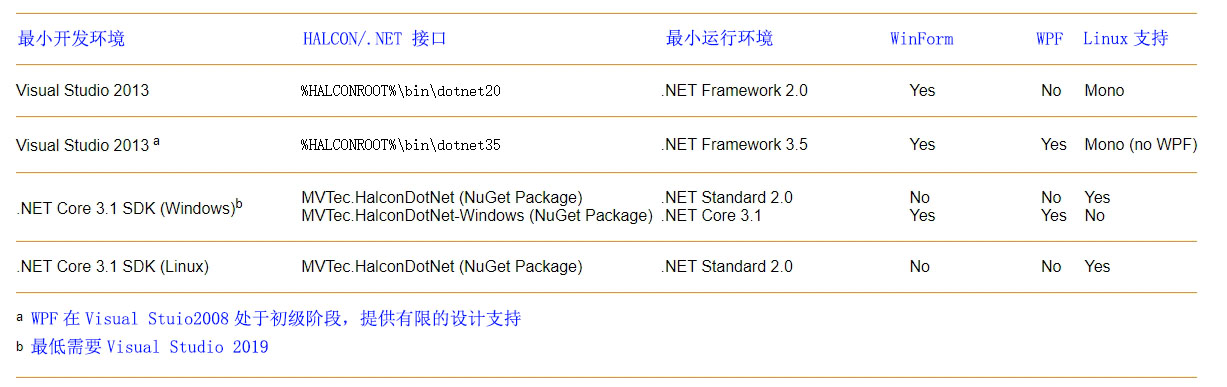

如图,安装halcon后在复制dll文件时发现有两个不同的文件夹dotnet20和dotnet35,不清楚两者区别,求大佬解答!
绝地武士 发表于 2024-5-21 10:03:10 | 显示全部楼层
主要是.Net Framework版本支持情况,现在的系统和编译器,基本上是使用dotnet35,而.NET5及其以上使用nuget包获取。

明白了!感谢大佬答疑解惑!
