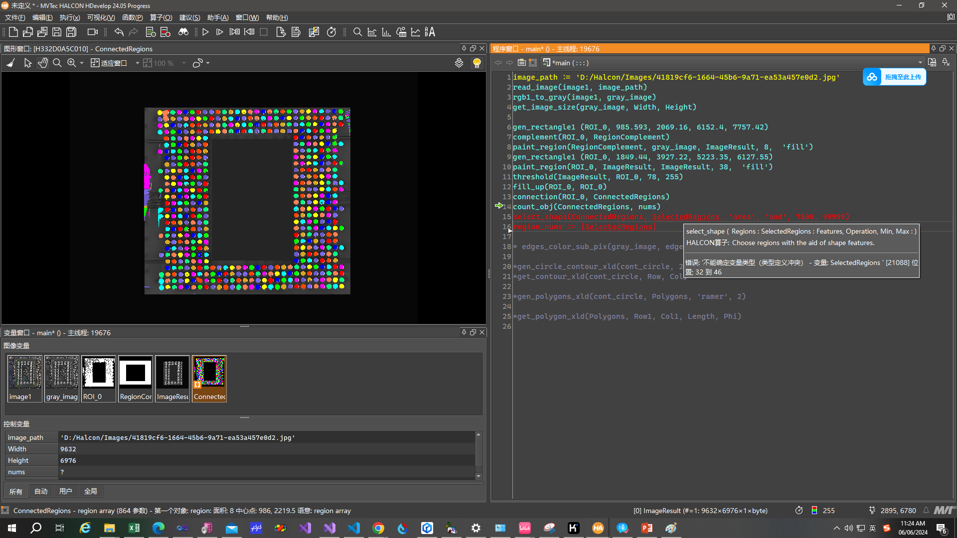

RT,学习Halcon才一天,本意是想要遍历图片上的每个焊点,为何出现如图的报错
  1. image_path := 'D:/Halcon/Images/41819cf6-1664-45b6-9a71-ea53a457e0d2.jpg'
  2. read_image(image1, image_path)
  3. rgb1_to_gray(image1, gray_image)
  4. get_image_size(gray_image, Width, Height)
  5. gen_rectangle1 (ROI_0, 985.593, 2069.16, 6152.4, 7757.42)
  6. complement(ROI_0, RegionComplement)
  7. paint_region(RegionComplement, gray_image, ImageResult, 8,  'fill')
  8. gen_rectangle1 (ROI_0, 1849.44, 3927.22, 5223.35, 6127.55)
  9. paint_region(ROI_0, ImageResult, ImageResult, 38,  'fill')
  10. threshold(ImageResult, ROI_0, 78, 255)
  11. fill_up(ROI_0, ROI_0)
  12. connection(ROI_0, ConnectedRegions)
  13. count_obj(ConnectedRegions, nums)
  14. select_shape(ConnectedRegions, SelectedRegions, 'area', 'and', 7800, 99999)
  15. region_nums := |SelectedRegions|
halcon2016 发表于 2024-6-6 11:38:16 | 显示全部楼层
不能这样用,tuple类型才可以,对象用count_obj
 楼主| jinying92 发表于 2024-6-6 12:53:34 | 显示全部楼层
count_obj我试过确实可以,但是那像这样的Region Array要怎么遍历呢,还是说不能遍历,它代表的是什么
Ggg3434 发表于 2024-6-6 13:21:43 | 显示全部楼层
对量遍历用select_obj  试下

 楼主| jinying92 发表于 2024-6-6 15:33:08 | 显示全部楼层
对量遍历用select_obj  试下
确实可以,不过,当我尝试将select_obj选择的对象加入到一个新的tuple时,它又出现了这个问题,可能和数据类型或者引用有关系,不过,还是解决了我现在的问题
halcon2016 发表于 2024-6-7 09:30:06 | 显示全部楼层
确实可以,不过,当我尝试将select_obj选择的对象加入到一个新的tuple时,它又出现了这个问题,可能和数 ...
建议你先找些基础资料扫扫盲,你目前连基本数据类型都还没有掌握

Criss 发表于 2024-6-11 16:14:30 | 显示全部楼层
一句话,Halcon中变量分为控制变量(包括元组)和图形变量(图像、区域、XLD等),控制类型才可以用基础操作符(重载)和算子符号,而图形类型只能通过算子获取、设置、改写等(包括上面的获取图形数组大小,count_obj)。
