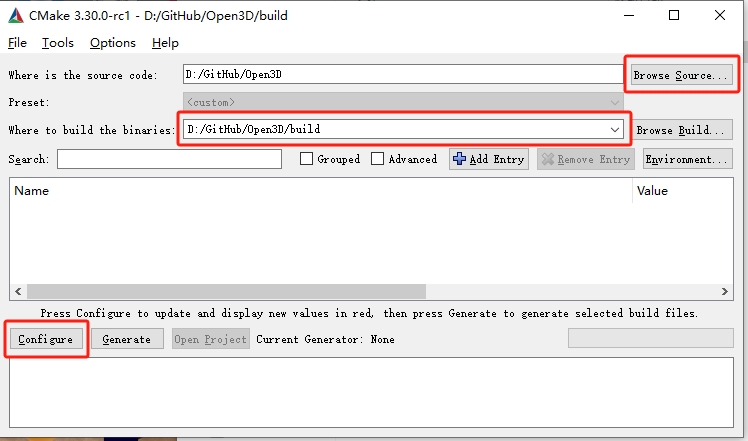

CMake可以用命令行(需要提前将安装目录放到系统环境变量Path中,比如:D:\CMake\cmake-3.30.0-rc1-windows-x86_64\bin),也可以用GUI版本。
这里我们完全可以参考官方部分的命令行生成说明,为了方便演示,我这里选取GUI来说明。
载入我们拉取的代码根目录下即可(存在CMakeLists.txt文件的路径下):
配置好源码路径后指定当前目录下/build为生成二进制的目录,然后点击配置“Configure”即可。

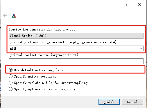

选择我的“Visual Studio 17 2022”,“x64”,等待配置完成“Configuring done”出现。

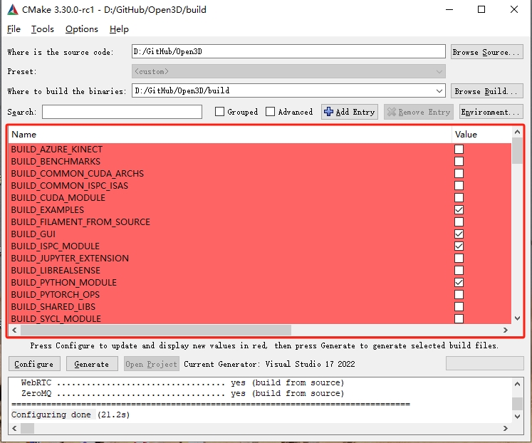

这个红色区域是我们当前的参数配置设置,我们根据需要修改一些配置:
  1. BUILD_SHARED_LIBS  //生成共享库 开启生成dll否则是静态库lib,我这里勾选上
  2. STATIC_WINDOWS_RUNTIME //静态运行时 编译dll的话就取消
  3. CMAKE_INSTALL_PREFIX  //编译完成后安装库的路径,这里默认在C:/Program Files/Open3D 自己改下
等同于指令:
  1. cmake -G "Visual Studio 17 2022" -A x64 -DBUILD_SHARED_LIBS=ON -DCMAKE_INSTALL_PREFIX="C:/Program Files/Open3D" ..
其他的比如Python模块,也可以取消等等。
如果需要通过CUDA设备访问还需要开启:
  1. BUILD_CUDA_MODULE // ON CUDA支持
  2. BUILD_SYCL_MODULE // ON SYCL支持
CUDA下载:https://developer.nvidia.com/cuda-downloads

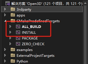

最后点击“Generate”生成Visual Studio 2022的解决方案后,点击“Open Project”。
没问题的话就点击全部编译后安装即可。
注意:如果开启了“BUILD_WEBRTC”将无法应用“BUILD_SHARED_LIBS”打开状态,这个主要用于Open3D的远程可视化使用,用不到就关闭吧。
我这里电脑编译中会导致电脑卡死(配置也不差呀?),后面尝试采用命令行方式编译和安装就正常了,而且没有VS编译那么占资源。
以管理员方式运行PowerShell(如果你没有改默认安装路径就需要管理员运行不然写不了C盘文件的),然后依次运行以下代码:
  1. cd D:\GitHub\Open3D\build
  2. cmake --build . --config Release --target ALL_BUILD
  3. cmake --build . --config Release --target INSTALL

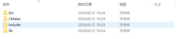

编译过程比较漫长,需要耐心等待,一般在0.5到1.5小时左右,安装后的库目录,D:\Open3D\bin\Open3D.dll就出来啦。

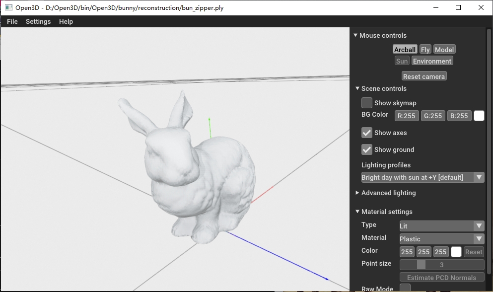

接下来为了调用这个库可以把路径加入系统环境变量Path中,也可以直接加到自己程序目录下,运行D:\Open3D\bin\Open3D\Open3D.exe试试:
读取一个斯坦福兔子的3d图《Stanford Bunny》看看效果吧!
链接:https://pan.baidu.com/s/1NvRu-vcLKOz4WXo7PVTr9A
