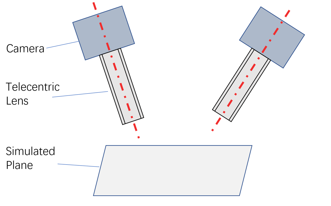

问题详情:
我正在研究立体视觉。我的显微远心立体视觉系统由两台 CCD 摄像机及其远心镜头组成,如图所示。
系统展示
系统展示
但由于我是新手,不太懂视觉方面。因此我选用了HALCON作为我学习路线上的开始。我从 HALCON 的文档(来自 Hdevelop)中只找到了普通针孔模型的校准过程,我查阅了相关论文(Telecentric stereo micro-vision system: Calibration method and experiments - ScienceDirect,scihub应该也能搜到),了解到远心镜头的校准与普通相机不同。但是,我不理解论文中描述的复杂公式,所以我想请教是否有任何 c++、c#、python、halcon 或 matlab 的双目远心示例可以纠正这一点(实现简单、开源且可引用)。

你好,非常感谢你的回复。但我的工况略显复杂,我这两个镜头连在一起然后可以作为一个整体沿XYZ轴平动。这个有点像halcon说的hand-eye moving camera工况,但halcon所给的示例又不是物方远心镜头而且不是双相机。由于我是新手因此不太了解这个流程,请您详细给我讲讲如何做到这个任务,并且如果有可能的话请您给我一个大致的思路去完成它。
