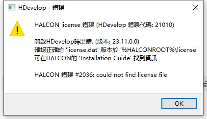

安装halcon 23.11后,已经在license目录下放入了license_eval_halcon_progress_2024_06.dat文件,但是仍然报错说license错误(开发错误误代码:21010)
开启HDevelop时出错.(版本:23.11.0.0)确认正确的"license.dat"版本于"%HALCONROOT%\license'可在halcon的'installation guide'找到资讯 错误#2036:找不到许可证文件
已经确认HALCONROOT为23.11的安装目录,并且halcon切换助手检测环境也显示halcon授权目录异常

可能是重复安装了Halcon23.11然后你使用的版本和放授权的版本不是一样的,建议通过切换助手检查环境和目录配置,使用自动的安装授权看看。
不行加客服QQ群:214663141 远程为你检查下。
检查结果:存在多版本情况下,指定了HALCON_LICENSE_FILE变量为具体license文件路径,这里需要改成目录即可(里面放所有的*.dat授权文件)。

楼主找到解决方法了吗,我也遇到一样的情况了
点评
官方大佬帮我解决了,新建了一个文件夹来放license,并且在系统路径里面添加了这个license路径  发表于 2024-8-15 08:35
