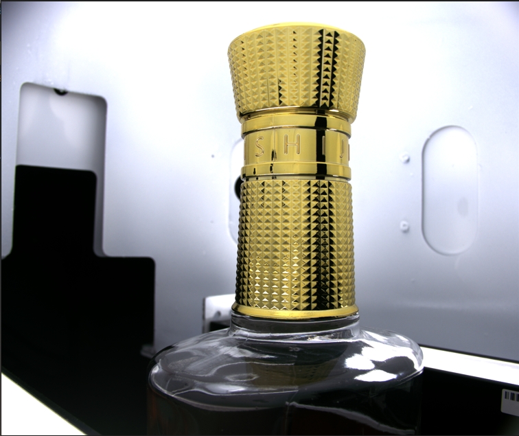

有一个图片,图片主体是一个盖着瓶盖的玻璃瓶,现在想要根据图片建立自己的模板,然后根据瓶盖和瓶口的距离来判断瓶子是否盖正了,现在卡在了第一步定位瓶身。
(1)已经从图片中分离出了瓶盖的区域和轮廓;
(2)瓶身没分离出来;(主要问题:瓶身由于是光滑的玻璃材质,且拍照的背景为银色区域,图片的瓶身区域由于光照不均存在和背景亮度极为相近的情况,不论是用threshold阈值分割还是提取轮廓都没有把瓶身成功分离出来,也尝试了转换颜色空间,直方图均衡化等预处理方式)
求瓶身怎么分离出来(救)
原图
原图
Criss 发表于 2024-6-21 10:39:39 | 显示全部楼层
试试背光打光看看

 楼主| ZoZoZoZoey 发表于 2024-6-21 10:57:49 | 显示全部楼层
大佬,图片是成品图了,我没办法再调整图片了
Criss 发表于 2024-6-21 11:39:50 | 显示全部楼层
哦豁,这只能考虑试试深度学习来分割了。

lanmp 发表于 2024-6-21 12:02:22 | 显示全部楼层
背景是固定的话可以先去掉,然后用gradient image找到亮度变化快的那部分,再找region bounding eclipse。以上是我的感觉,没试过。另外我怎么觉得这瓶身不对称呢,瓶口偏右

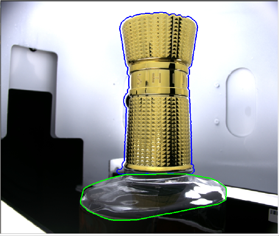

8034zhang 发表于 2024-6-21 15:45:48 | 显示全部楼层
这样吗?
 楼主| ZoZoZoZoey 发表于 2024-6-21 15:59:33 | 显示全部楼层
瓶口的轮廓还要再更贴合些,因为后面要计算瓶口和瓶盖的距离,嘿嘿(感谢感谢)
