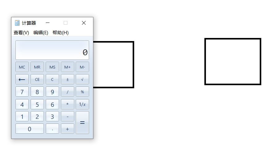

比如要匹配图中的矩形,但是其中一个的一部分被另外的图形覆盖了,通过基于形状的模板可以匹配到有遮挡的对象,想请教一下,匹配成功后,有没有办法确定是否存在遮挡以及如何获取遮挡的区域?

用匹配轮廓生成匹配区域,在匹配区域内斑点分析提取目标区域,用匹配区域减去提取到的目标区域可得遮挡区域
