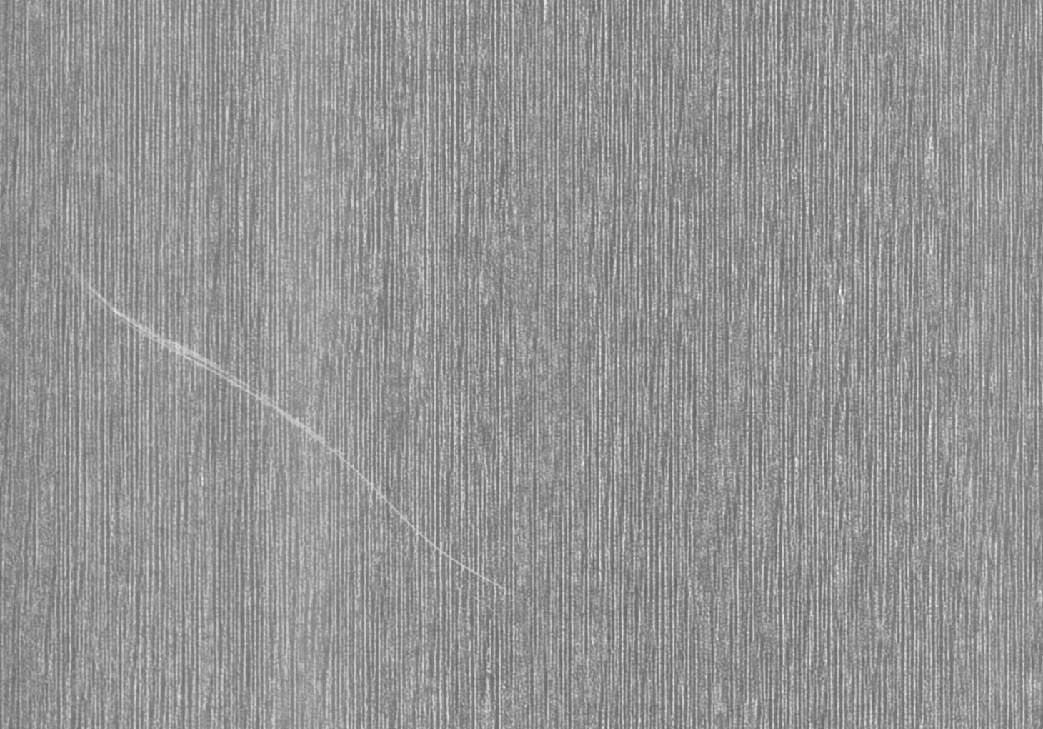

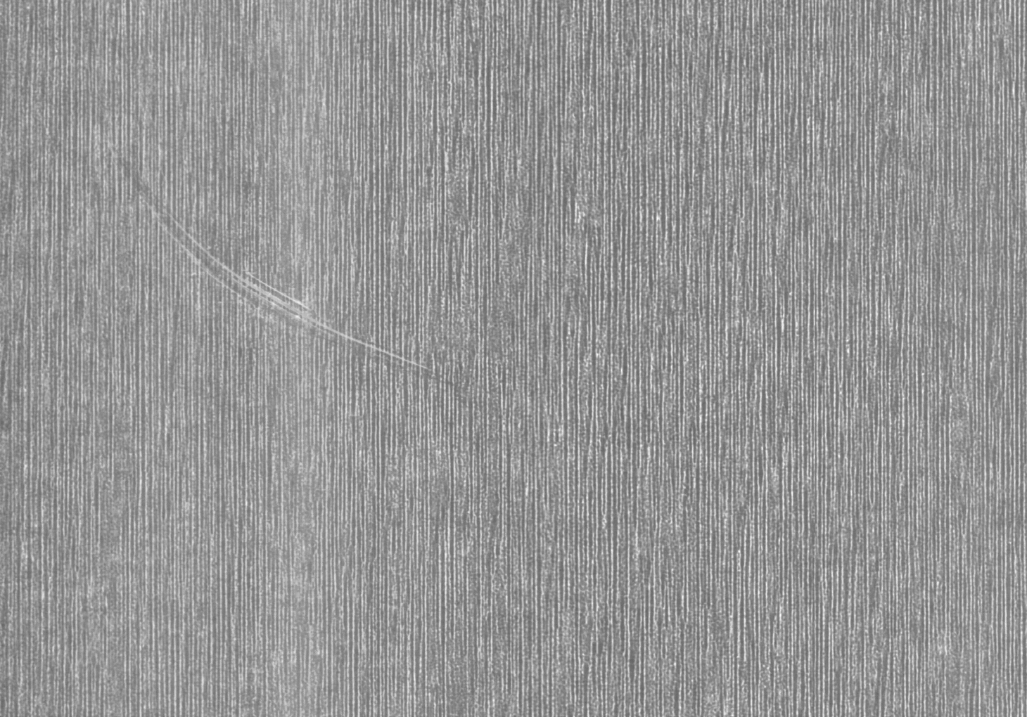

帮忙看下这种划伤有啥稳定的办法检出
freekun139com 发表于 2024-6-24 20:32:26 | 显示全部楼层 |阅读模式
这种划伤有啥稳定的办法检出,顺便问一下像这样的背景是否可能作为纹理去除

傅里叶变换,频域转空间阈

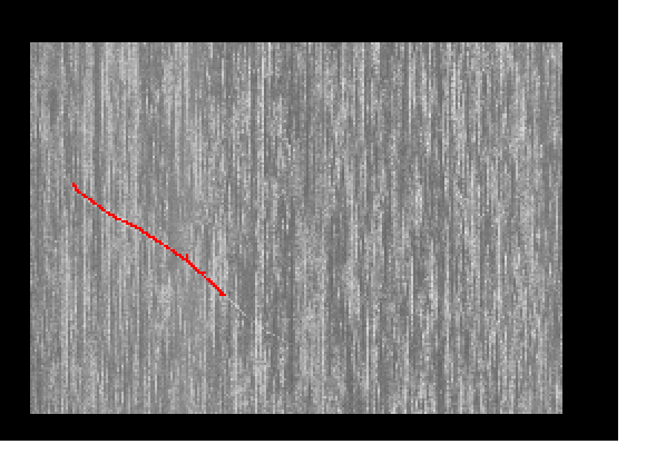

ZoZoZoZoey 发表于 2024-6-25 15:54:31 | 显示全部楼层
你看这样成不成,我是刚学的,技术还不太行(我用了你给的第一张图)
  1. read_image(Image, 'C:/Users/Lenovo/Desktop/3.png')
  2. *获取图像大小
  3. get_image_size (Image, Width, Height)
  4. invert_image(Image, ImageInvert)
  5. *将图像转化为频域图像
  6. rft_generic (ImageInvert, ImageFFT, 'to_freq', 'none', 'complex', Width)
  7. *生成一个高斯滤波核
  8. gen_gauss_filter (ImageGauss, 50, 50, 0, 'n', 'rft', Width, Height)
  9. *将频域图像核高斯滤波核进行卷积运算
  10. convol_fft (ImageFFT, ImageGauss, ImageConvol)
  11. *将卷积后的图像转换为空间域图像
  12. rft_generic (ImageConvol, IlluminationImage, 'from_freq', 'none', 'byte', Width)
  13. sub_image (ImageInvert, IlluminationImage, ImageSub, 10, 100)
  14. median_image (ImageSub, ImageMedian, 'circle', 10, 'mirrored')
  15. threshold (ImageMedian, Regions, 0, 4)
  16. connection(Regions, ConnectedRegions)
  17. select_shape (ConnectedRegions, SelectedRegions, 'area', 'and', 159.31, 5000)
  18. union1(SelectedRegions,RegionUnion)
  19. dilation_circle(RegionUnion, RegionDilation, 12)
  20. connection(RegionDilation, ConnectedRegions1)
  21. select_shape (ConnectedRegions1, SelectedRegions1, 'area', 'and', 3116.25, 20000)
  22. erosion_circle(SelectedRegions1, RegionErosion, 12)

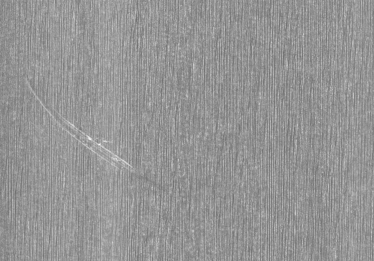

lyyyy 发表于 2024-6-26 17:49:01 | 显示全部楼层
不是很会搞
浅的不知道怎么弄,只能弄成这样
浅的不知道怎么弄,只能弄成这样

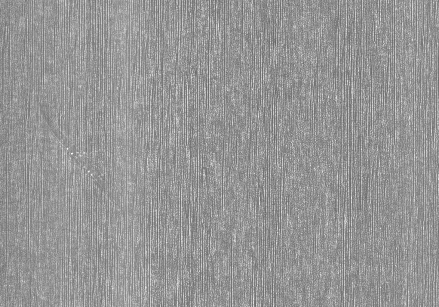

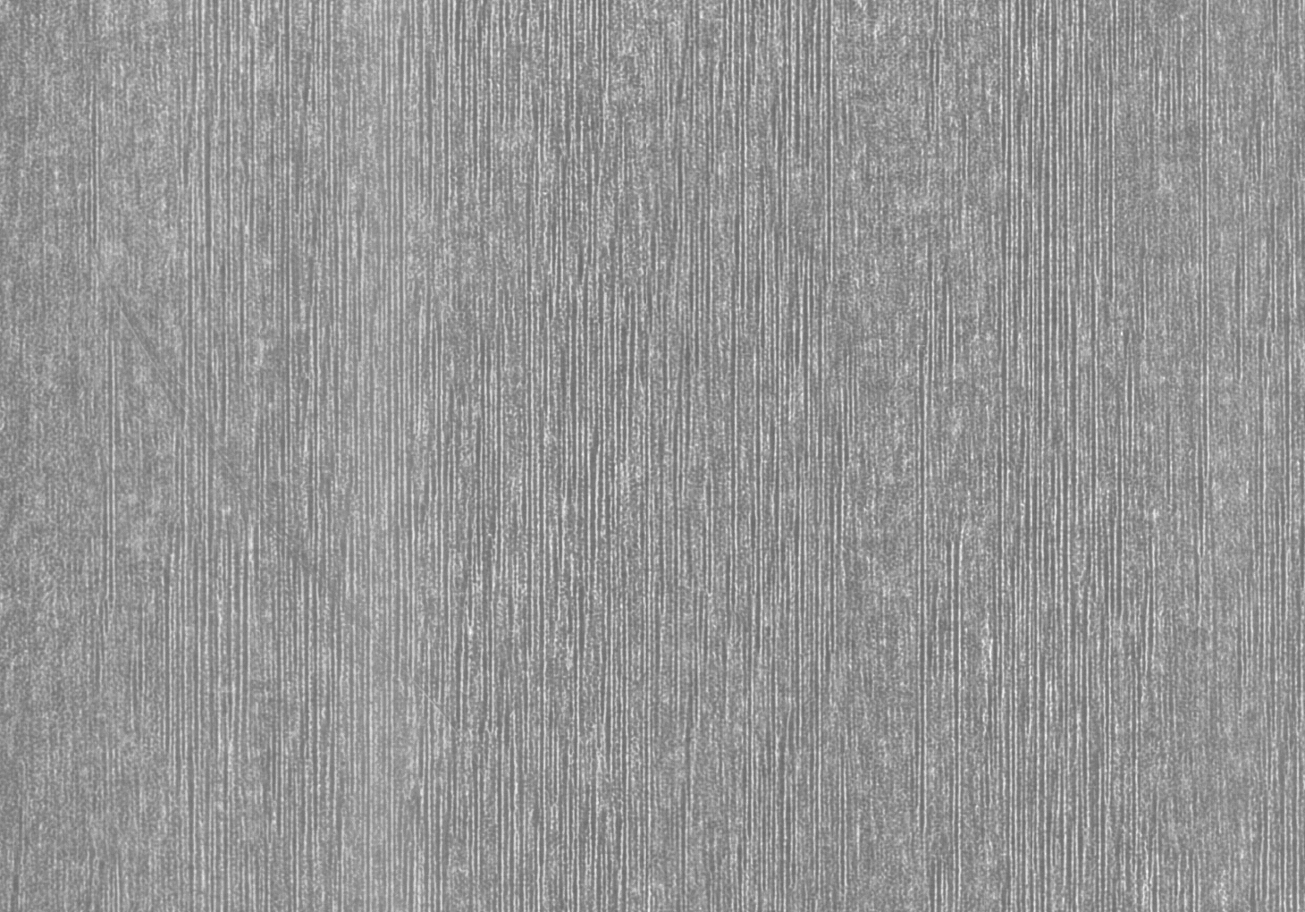

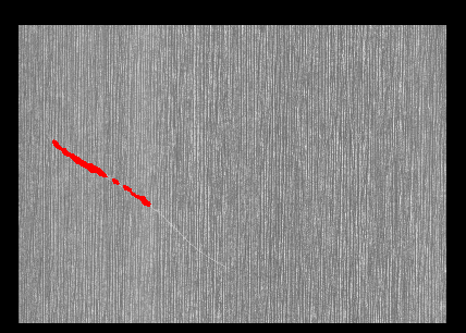

 楼主| freekun139com 发表于 2024-6-28 10:12:54 | 显示全部楼层
jjj666 发表于 2024-6-25 13:58
傅里叶变换,频域转空间阈
转频域性能不满足,同时滤波核也不好确定
当前测试比较有效的方式是用derivate_gauss在Y方求导,可以去掉竖纹干扰,之后再进行分割
前三张亮纹可以检出,后面两张暗纹对比度不足无法检出,
 楼主| freekun139com 发表于 2024-6-28 10:14:08 | 显示全部楼层
感谢尝试回复,后面两张暗痕搞不出来
 楼主| freekun139com 发表于 2024-6-28 10:15:43 | 显示全部楼层
感谢大佬,空了试下后面两张图呗,暗痕没搞定
lyyyy 发表于 2024-6-28 14:33:14 | 显示全部楼层
转频域性能不满足,同时滤波核也不好确定
当前测试比较有效的方式是用derivate_gauss在Y方求导,可以去掉 ...
这种检测亮的会漏吗
 楼主| freekun139com 发表于 2024-6-28 14:57:49 | 显示全部楼层
这种检测亮的会漏吗
还可以,没看到漏的; 暗痕不太行
lyyyy 发表于 2024-6-28 17:23:23 | 显示全部楼层
还可以,没看到漏的; 暗痕不太行
可以分享一下怎么操作的吗,我自己试了一下,效果不太好
