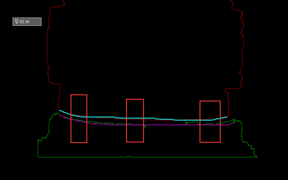

问题:求图中薄荷绿和紫色所在的轮廓的多段距离
已有思路:绘制多个测量矩形来求
遇到的困难:现有的轮廓并不是平滑的轮廓,且是有一定弧度的,我不知道应该怎么绘制和轮廓线角度相同的矩形,矩形的角度我不知道应该怎么弄
期待各位的回复,感谢感谢!

直接用distance_contours_xld

哇,好咧,我还是算子用的不熟练,好些我都没见过,感谢大佬!醍醐灌顶!我想再多问一个,我有点分离不出来我需要计算距离的那两段轮廓(就是我画颜色的),请问您有好点子么?感谢感谢!   发表于 2024-6-25 11:20
 楼主| ZoZoZoZoey 发表于 2024-6-25 11:19:17 | 显示全部楼层

把原轮廓发出来,我试试,一种方法是segment_contours_xld 后再筛选,另一种思路是斑点分析找到所需区域再裁剪轮廓

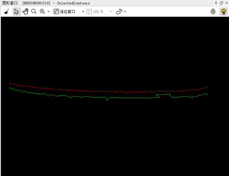

halcon2016 发表于 2024-6-25 13:47:56 | 显示全部楼层
  1. set_system ('clip_region', 'false')
  2. read_object (Capcontourregion, 'C:/Users/Administrator/Desktop/CapContourRegion.hobj')
  3. read_object (Mouthcontourregion, 'C:/Users/Administrator/Desktop/MouthContourRegion.hobj')
  4. union2 (Capcontourregion, Mouthcontourregion, RegionUnion)
  5. fill_up (RegionUnion, RegionFillUp)
  6. dilation_circle (RegionFillUp, RegionDilation, 13.5)
  7. erosion_circle (RegionDilation, RegionErosion, 13.5)
  8. difference (RegionErosion, RegionFillUp, RegionDifference)
  9. opening_rectangle1 (RegionDifference, RegionOpening, 25, 3)
  10. smallest_rectangle2 (RegionOpening, Row, Column, Phi, Length1, Length2)
  11. gen_rectangle2 (Rectangle, Row, Column, Phi, Length1-9, Length2+9)
  12. intersection (RegionUnion, Rectangle, RegionIntersection)
  13. skeleton (RegionIntersection, Skeleton)
  14. gen_contours_skeleton_xld (Skeleton, Contours, 1, 'filter')
  15. select_contours_xld (Contours, SelectedContours, 'contour_length', 400, 20000, -0.5, 0.5)
点评
好咧,我也是画了个矩形然后选择的轮廓,只是我把xld轮廓转成region之后就不知道再怎么转成轮廓了,原来是要用skeleton,学到了学到了。太感谢您嘞!祝您每天都心情愉快!   发表于 2024-6-25 14:03
