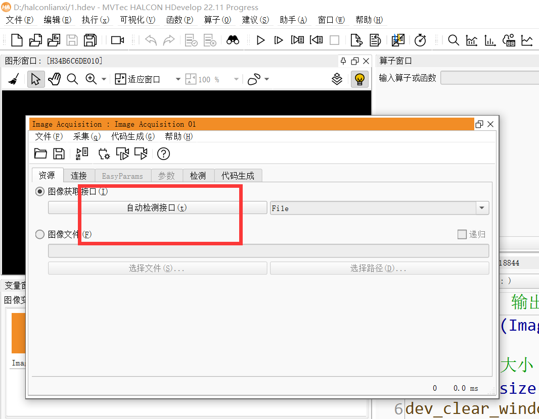

halcon检测不到电脑摄像头
xmq 发表于 2024-6-25 20:59:09 | 显示全部楼层 |阅读模式
按了自动检测没有反应?  检测不了电脑摄像头 我的版本是22.11
Criss 发表于 2024-6-26 09:21:35 | 显示全部楼层
是不是没有安装其他采集接口比如DirectShow?安装GigeVision2需要同时安装GenICam接口的
可以参考安装说明里面的配置:https://www.51halcon.com/forum.php?mod=viewthread&tid=6925
 楼主| xmq 发表于 2024-6-27 22:02:08 | 显示全部楼层
可以参考安装说明 ...
那我是需要重新按上面步骤重新弄一次? 还是需要把这个卸载了重新安?
Criss 发表于 2024-6-27 23:50:27 | 显示全部楼层
看下有没有,没有就重新安装接口后再试,或者去官网更新接口放到hacqDirectShow.dll库这块
 楼主| xmq 发表于 2024-6-28 14:02:10 | 显示全部楼层
看下有没有,没有就重新安装接口后再试,或者去官网更新接口放到hacqDirectShow.dll库这块 ...
感谢 解决了
