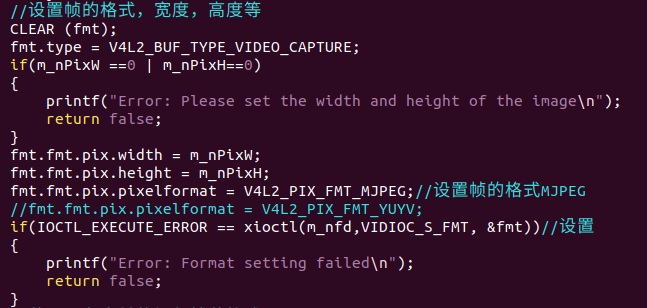

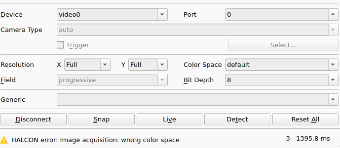

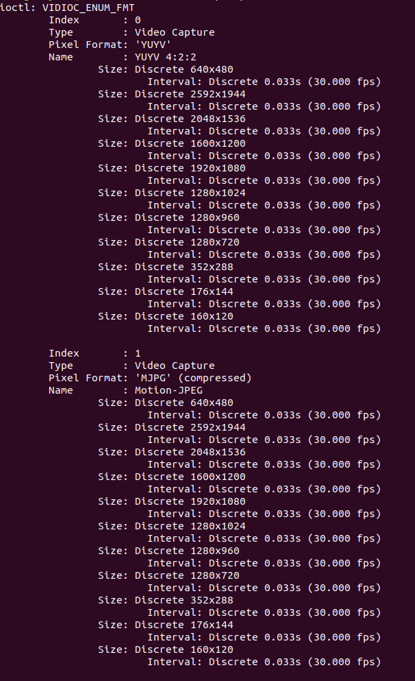

各位大佬们,早上好,该相机在Window下有两种采集格式(YUYV和MJPG),都能够正常采集,但是在linux下halcon采集助手只有YUYV格式能够正常采集,MJPG格式显示wrong color space,但是用V4l2框架写的修改MJPG是可以成功采集的,我想在halcon下用MJPG格式采集,有什么办法吗,是哪里需要设置吗?而且设置不了分辨率,用是可以列出相机分辨率的,如果想修改相机分辨率应该怎么操作呢?
v4l-ctl获取相机分辨率
显示wrong color space
