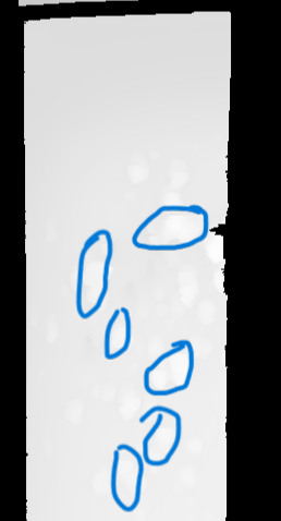

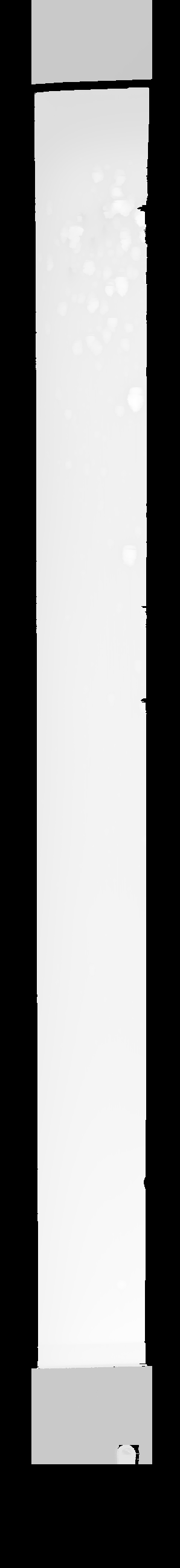

也就是说找出图片中较亮的区域。有一个难点是图从上到下,从左到右灰度值缓慢增加。求大佬给出解决思路,我用的是halcon12
原图
原图
要找的区域已圈出
要找的区域已圈出
cfr2k 发表于 2024-6-30 11:19:01 | 显示全部楼层
read_image (Image0630, 'D:/halcon练习/0630.png')
var_threshold (Image0630, Region, 31, 31, 0.2, 2, 'light')
connection (Region, ConnectedRegions)
select_shape (ConnectedRegions, SelectedRegions, ['area','width'], 'and', [150,10], [9999,100])
 楼主| 求帮助halcon 发表于 2024-7-1 14:00:01 | 显示全部楼层
var_threshold (Image0630, Region, 31, 31, 0.2, 2, ' ...
这个效果不是很好
