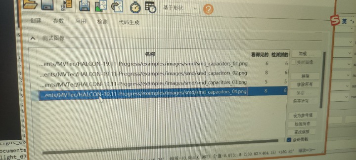

这里显示有看得见的八个,可是图像看得见的只有6个阿怎 ...
这里显示有看得见的八个,可是图像看得见的只有6个阿怎么回事
yyyyy6
发表于 2024-6-28 14:17:58
来自手机

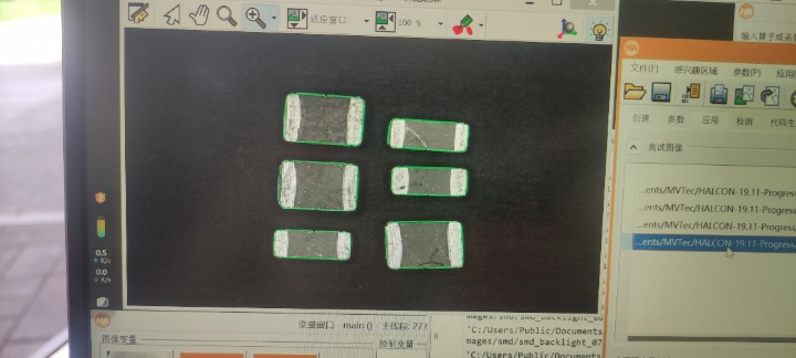

这里显示有看得见的八个,可是图像看得见的只有6个阿怎么回事,谢谢大家
发表于 2024-6-29 09:24:26
不用管这个,这个是在参数不限制的情况下查找到的符合要求的,一般可能都是错误的。
以检测到的为准,这个是在你参数限制的情况下(比如分数、个数、极性设置)的匹配结果。
