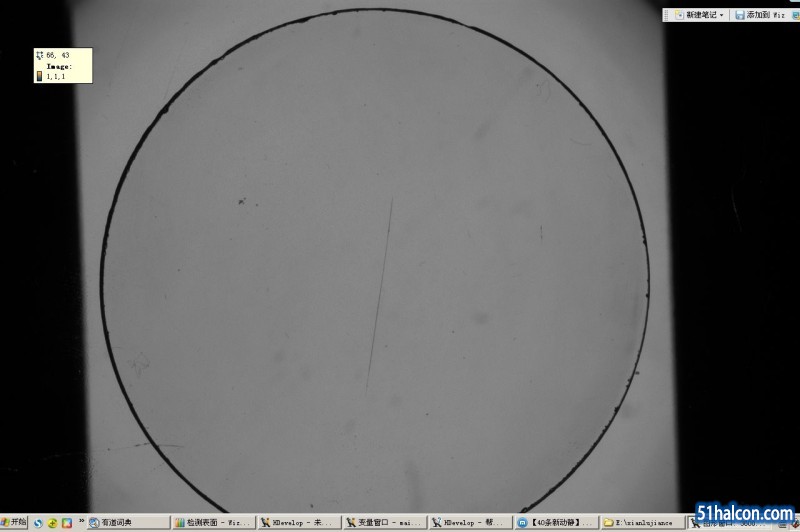

这个圆半径如何求?
rosam 发表于 2017-3-23 00:55:56 | 显示全部楼层 |阅读模式
求赐教,我也学习下

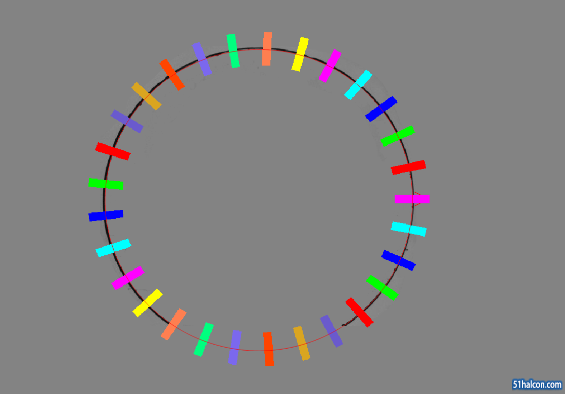

Criss 发表于 2017-3-23 07:36:45 | 显示全部楼层
测量圆半径请使用卡尺工具,其他算法都是不靠谱或者不准确的。
你可以在本站下载鸟叔封装的spoke卡圆算子,拟合圆并获取圆的半径或者坐标位置。
游客,如果您要查看本帖隐藏内容请回复
则像素坐标和半径是:
  1. RowCenter:417.12
  2. ColCenter:575.008
  3. Radius:271.783

Criss 发表于 2017-3-30 10:02:56 | 显示全部楼层
vicky 发表于 2017-3-30 09:58
halcon里有求半径的算子吧,这种卡尺工具类似康耐视的卡尺工具吧。
在亚像素精度上,其他的算法都是没有卡尺有用的,再者,卡尺功能都是类似的。
