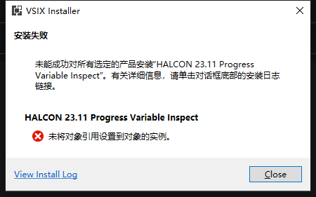

vs2022安装halcon变量查看器报错,未将对象引用设置到对象的实例。
请问大佬这个应该怎么解决呀,谢谢! 期待回复!
报错图
报错图

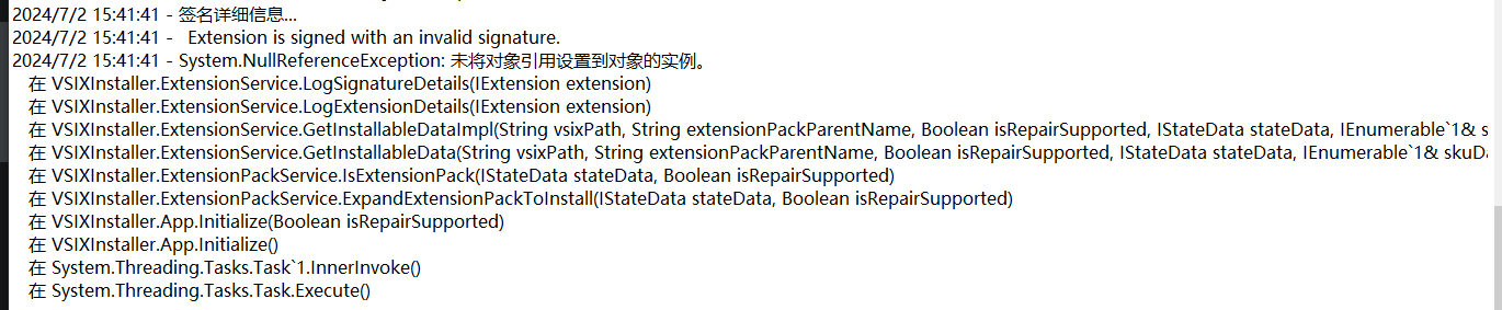

日志
日志
Criss 发表于 2024-7-2 15:58:29 | 显示全部楼层
提示是扩展有一个无效的签名信息,你安装的插件是针对2022的吧?
