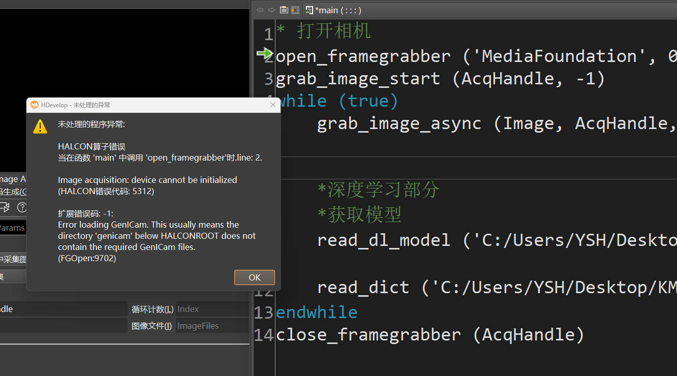

各位大佬好,我是菜鸟,直接步入正题
问题:
引用深度学习(read_dl_model算子)之后相机会连接不上,)报错显示图像采集设备无法初始化,(报错图片在下面)
halcon错误代码5312,拓展错误码-1,加载genlcam出错,意味着HALCONROOT写的目录里面没有包含所需的文件
如果该算子在取图像循环中就可以正常,但是每次取图循环都引用一次是不是不太合适(或者说是我个人的理解有误)
配置信息
相机正常连接,可以正常取图
电脑配置4070
编程halcon和DLt都是23.11
正常使文件夹循环处理,深度学习模型可以正常使用,可以得到结果
尝试的办法;
F2重置运行,clear_dl_model也没有用,当出现一次相机打不开的问题之后,无论如何都打不开相机,除非新建程序重新编写,
我想问一下,是不是halcon限制了相机,,,,或者说是read_dl_model算子占用了cpu或者gpu,
亦或者是我的操作不对,请大佬演示一下正确的读取深度学习模型和字典之后如何连接相机来处理图像,,
谢谢各位大佬
如下图,不加rred_cl_model可以正常连接相机,加上之后关掉相机,相机就会一直打不开,除非新建文件重新写代码,清除所有变量都没有用

你好,按照您的方法尝试之后还是不能运行,如果不加上深度学习相关代码的话,相机是可以正常运行的,但是只要添加一点之后,相机就会出现打不开的情况,,,,,,,
