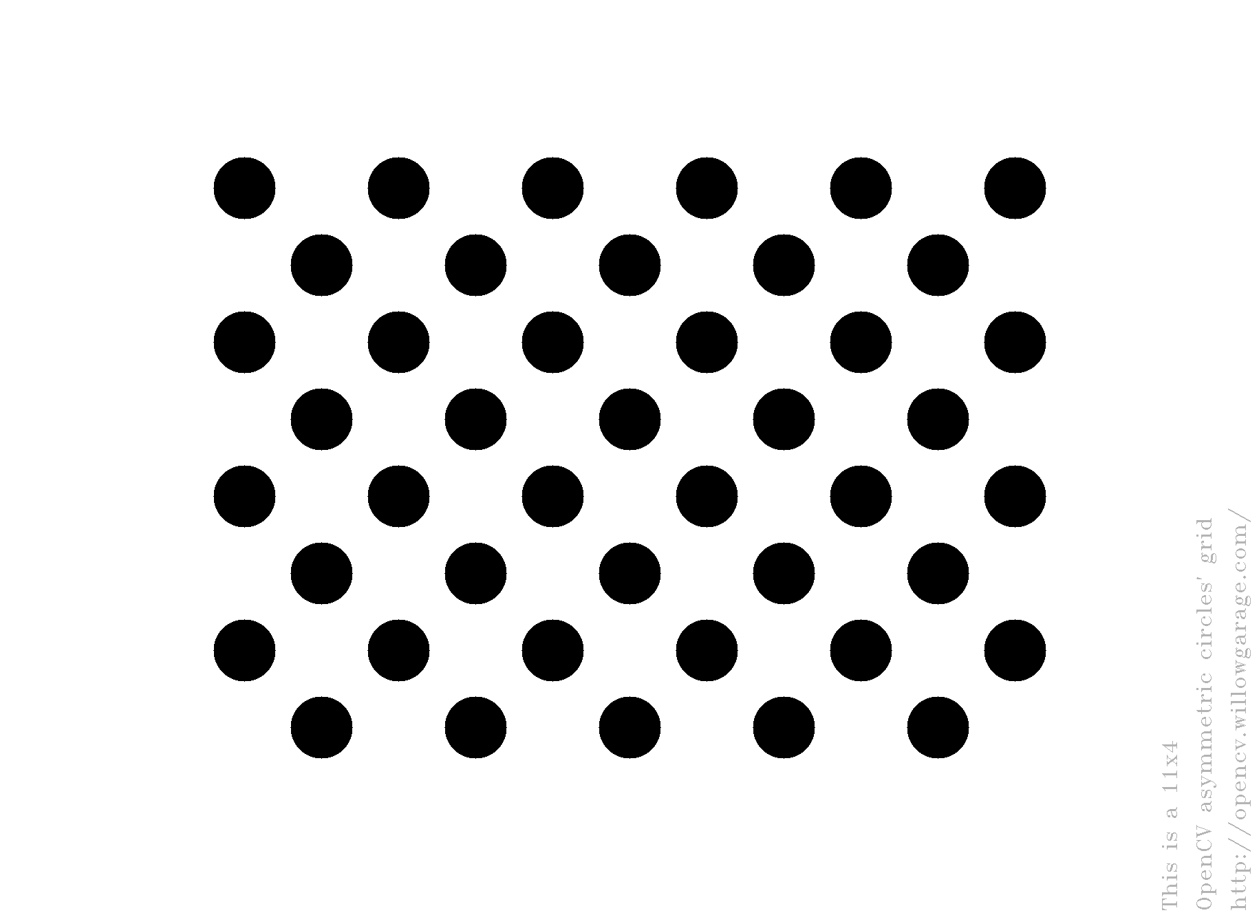

大佬们,halcon支持这样的非对称圆孔标定板的标定吗
halcon2016
发表于 2024-7-19 16:13:24
halcon默认支持自带的两种标定板,一个是矩形的,一个是六角的,其他的标定板可以用halcon的算子自己提取mark点和方向去实现,理论上只要markr的间距是已知的,且标定板上具有可以区分标定板角度的特征,都可以用来实现标定,可参考<使用自定义标定板实现相机标定>
