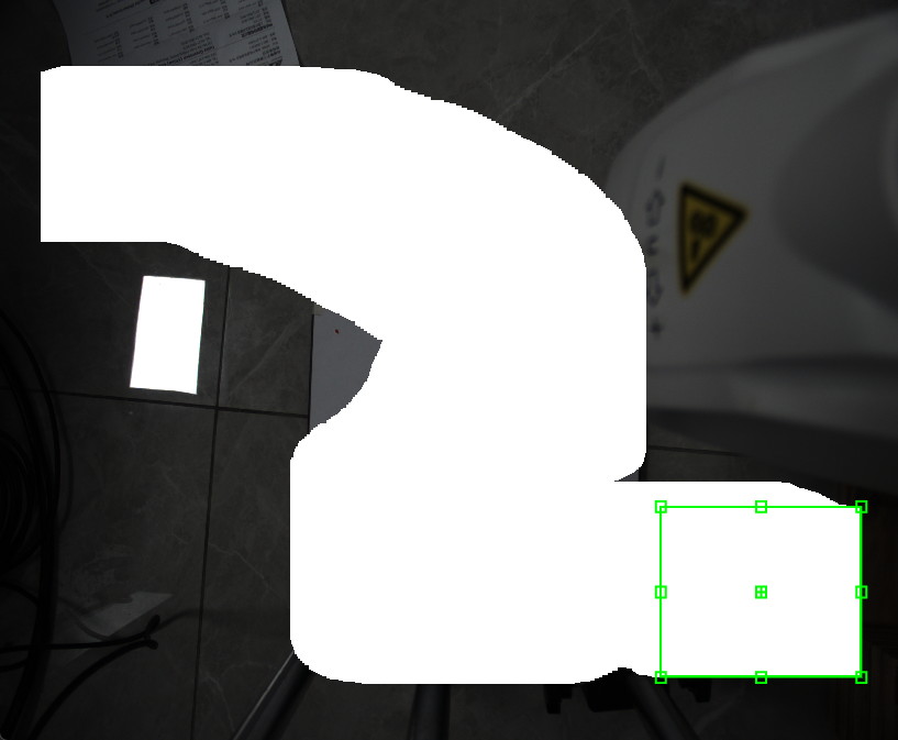

我在绘制矩形 作为训练模板时遇到以下问题   版本23.05 VS2022
读取图片绘制
读取图片绘制
直接hSmart.HalconWindow.DispObj(hObject); 观察如图
相机采图绘制图像 拖动RECTANGLE1只能 在左上角一个矩形内有效。 读取相机采图保存的图片正常!  RECTANGLE1的坐标值都是有变化的

不知道哪里出问题了  ?求大神指点一二

相机采集的图像大小和读取的图像大小一样么?不一样的话看看绘制的矩形框是否超过图像大小范围?

多谢指点! 我是直接相机采图直接保存hImage.WriteImage("bmp", 0,"D:/2.bmp")。然而图像源直接读保存的图像。 刚开始怀疑图像大小不一样 但是监控绘制矩形的坐标拉到图像右下角和读取图像的坐标是一样的 !  现在 我直接HOperatorSet.SetSystem("tsp_width",4000);解决了       多谢了
