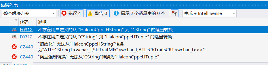

从Halcon21 x64版切换到17 x86版,类型转换报错,什么原因

CString是VC 中的类型,需要注意VC 的字符集,多字符集的话CString 可以直接转换。如果是UNICODE 则需要进行宽字节到多字节的转换后赋值。
