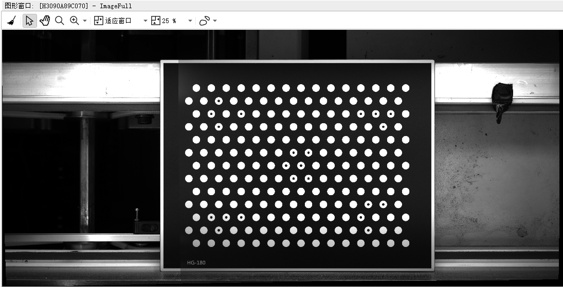

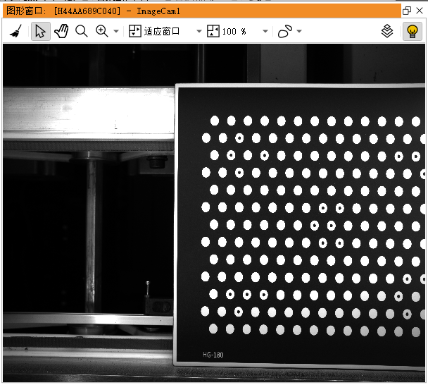

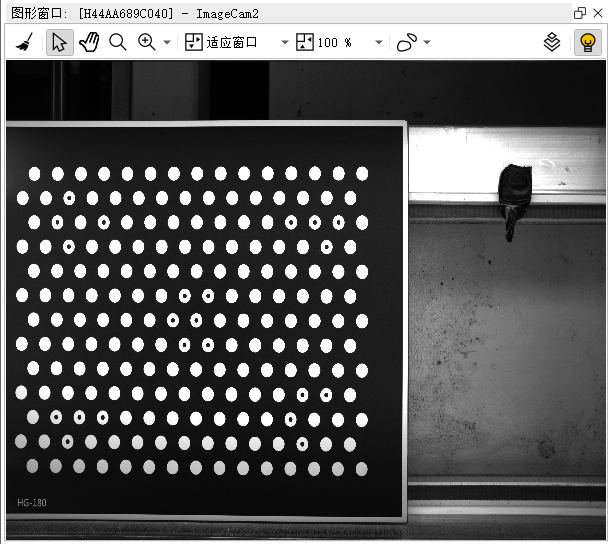

拼接后的效果图,注意:拼接缝处过渡不均匀,是由于打光不均匀造成的,可以进一步进行图像融合消除
