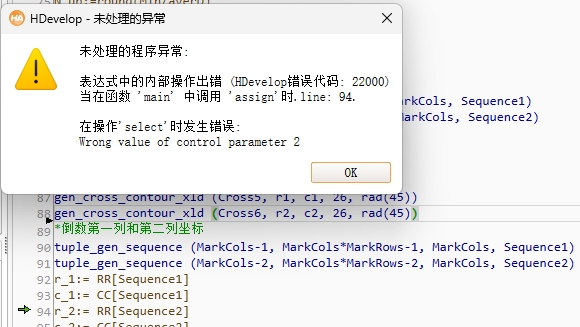

 楼主| 最靓的仔 发表于 2024-7-26 18:21:56 | 显示全部楼层
halcon2016 发表于 2024-7-26 13:05
当然可以,任何畸变都可以校正
报错,这是为什么?
图像链接:https://pan.baidu.com/s/1Sfbz-7s3PBCT7jGWPcFfWg
提取码:ap7t
--来自百度网盘超级会员V7的分享

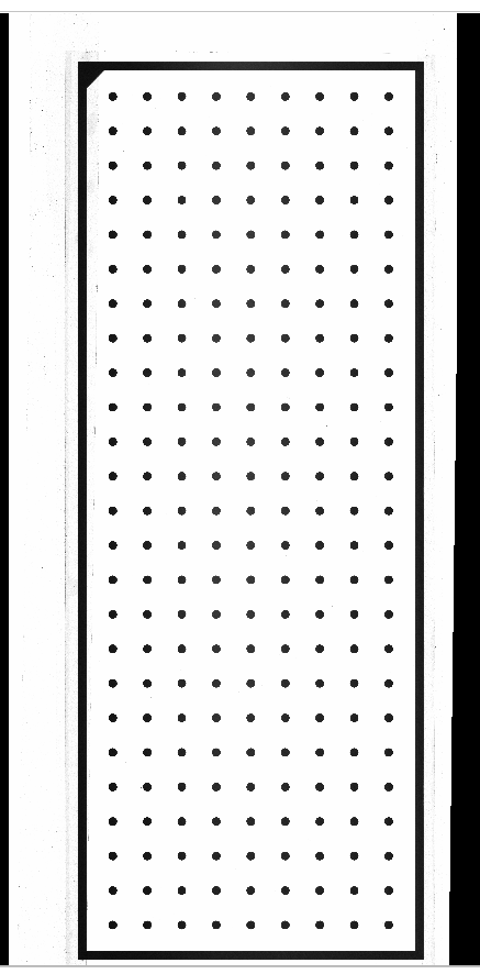

halcon2016 发表于 2024-7-27 10:06:34 | 显示全部楼层
你要先把我的那个示例看懂啊,你的图片跟我示例图片差别那么大,你要调整参数啊

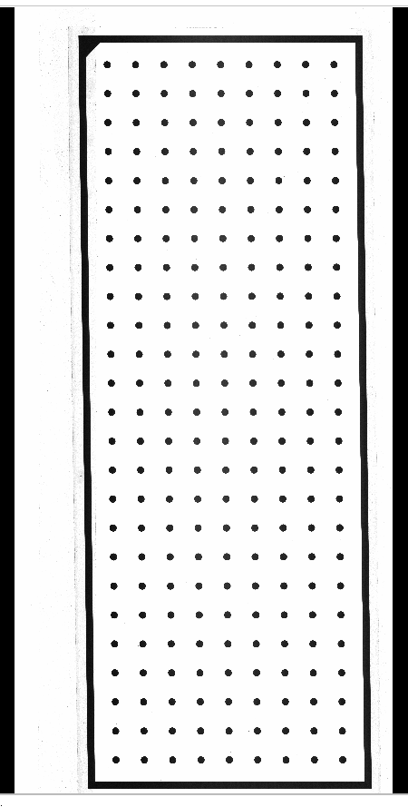

halcon2016 发表于 2024-7-27 10:11:52 | 显示全部楼层
你要先把的那个示例看懂啊,你的图片跟我示例图片差别那么大,你要调整参数啊 ...
这是你的原图:
这是我调整参数后的校正图:
