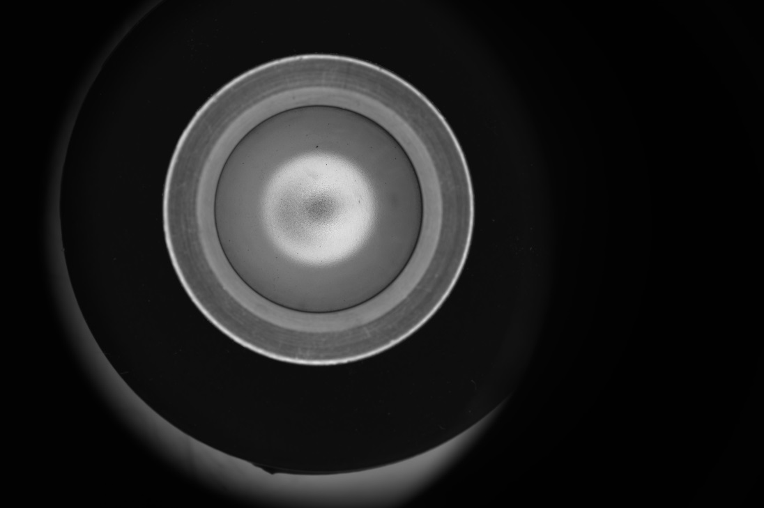

请问大佬们,应采用哪种光源更为合适?
zpy1992 发表于 2024-7-29 17:39:29 | 显示全部楼层 |阅读模式

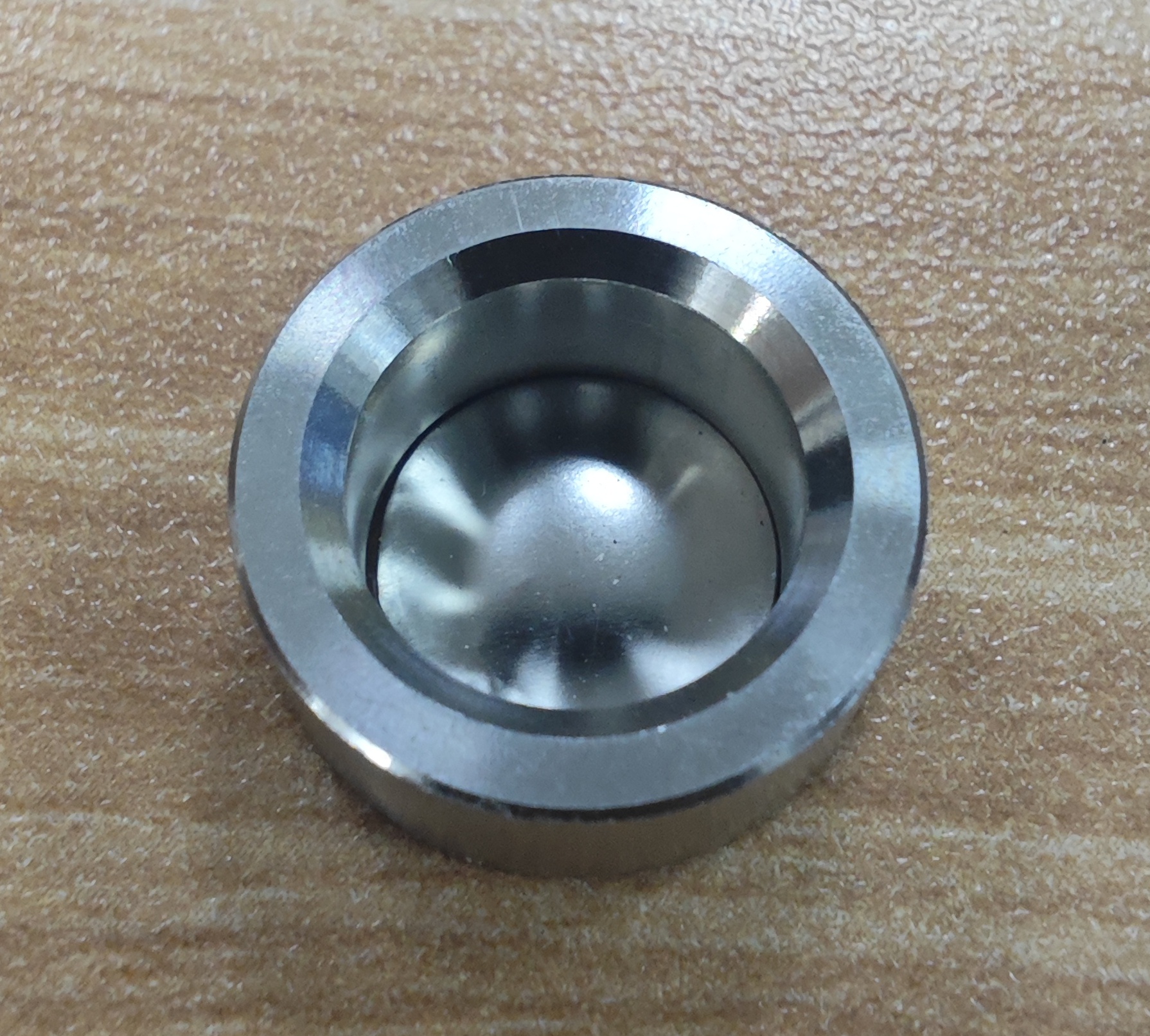

内部底面为球面,且反光。
lyyyy 发表于 2024-7-29 17:55:19 | 显示全部楼层
测什么啊
 楼主| zpy1992 发表于 2024-7-29 18:08:48 | 显示全部楼层
底部的区域。整个是一部分球面,会反光。
小马哥 发表于 2024-7-30 08:41:13 | 显示全部楼层
打光,首先要知道做的内容,测量?检测缺陷?
然后,根据特征或特性,画出光路图,确定入射角
最后去寻找光源
回复 支持 2 反对 0
lyyyy 发表于 2024-7-30 08:44:36 | 显示全部楼层
底部的区域。整个是一部分球面,会反光。
可以试试同轴
Ggg3434 发表于 2024-7-30 14:03:54 | 显示全部楼层
我记得有那种带角度的环形光源 可以试试
 楼主| zpy1992 发表于 2024-7-30 14:40:21 | 显示全部楼层
试了环光,同轴和无影光源。底部的中心和边界的亮度始终不能统一。把区域分割处理分析的时候发现,由明到暗的过度区域,会对分析造成干扰。
