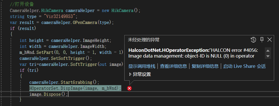

这是什么问题,我看说是dispose释放了?
绝地武士 发表于 2024-7-30 15:16:46 | 显示全部楼层
看你的代码逻辑是不对的,同时你的image很明显是输出为空的,你显示当然是object-ID为NULL了。
 楼主| cmcharry 发表于 2024-7-30 15:26:59 | 显示全部楼层
看你的代码逻辑是不对的,同时你的image很明显是输出为空的,你显示当然是object-ID为NULL了。 ...
不是空啊,我加了一个image!=null,能进去
duibuqininshur 发表于 2024-7-30 18:22:33 | 显示全部楼层
图像数据为空并不是 image == null,检查image.key 是不是0x000000
 楼主| cmcharry 发表于 2024-7-31 09:45:11 | 显示全部楼层
确实是空,我没有调用这个
