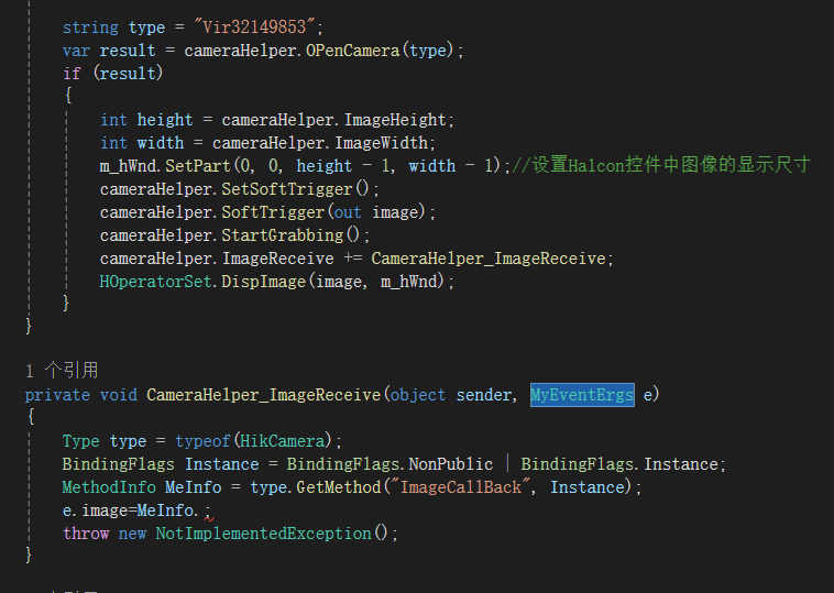

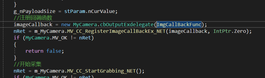

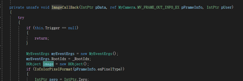

谁能告诉我该怎么绑定这个ImageCallBack啊
Criss 发表于 2024-7-31 10:00:46 | 显示全部楼层
你做个委托对象在ImageCallback调用就可以传出去了。

Criss 发表于 2024-7-31 10:26:05 | 显示全部楼层
cmcharry 发表于 2024-7-31 10:19
不太会委托,之前都是C++的,突然变成C#了
delegate,去找下资料吧,很简单的,类似C++里面的函数指针,C#里面是没有指针的,都是对象包括委托、事件这些。

怎么回想着用反射去调用呢?这个回调函数不是在有图像采集到时,就会自动执行的吗?
 楼主| cmcharry 发表于 2024-7-31 11:28:52 | 显示全部楼层
shitangmai 发表于 2024-7-31 11:27
怎么回想着用反射去调用呢?这个回调函数不是在有图像采集到时,就会自动执行的吗? ...
事实上是没有自动执行的,我问前辈说这个步骤就是要调用的回调的
新凉无处暑 发表于 2024-7-31 11:29:47 | 显示全部楼层
你这个是海康的相机SDK吧,图像回调的话Demo中应该存在!
