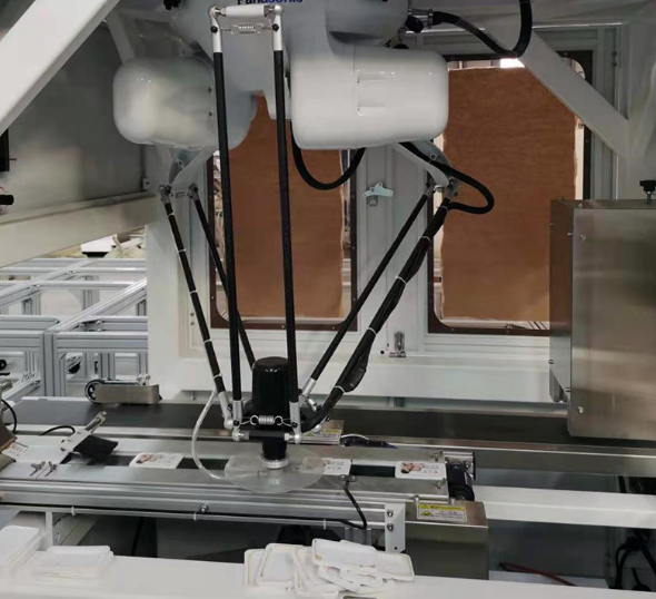

有没有做过湿巾粘盖机的视觉标定?
usdfv 发表于 2024-8-1 16:22:22 | 显示全部楼层 |阅读模式
(机械手去固定位置取盖,相机拍照识别出盖子所需要放置的位置,机械手将盖子放到该位置)这应该用什么方法标定呢?

这不是最基础的九点标定吗
inter1999 发表于 2024-8-2 16:47:21 | 显示全部楼层
不是很理解难点在哪里?固定位置取料,放在传输带固定位置? 眼在手上,正常九点标定做不到吗?
 楼主| usdfv 发表于 2024-8-5 08:34:14 | 显示全部楼层
不是很理解难点在哪里?固定位置取料,放在传输带固定位置? 眼在手上,正常九点标定做不到吗? ...
相机的高度随着湿巾的高度而变化。如果保证相机和湿巾的表面之间的高度保持不变,是不是只需要九点标定一次就行了?
柑橘味 发表于 2024-8-5 16:39:12 | 显示全部楼层
相机的高度随着湿巾的高度而变化。如果保证相机和湿巾的表面之间的高度保持不变,是不是只需要九点标定一 ...
是的吧,两平面保持位置固定
